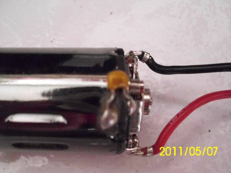

今天去公園玩時
好像是飆太快導致馬達被刮
連電容也給我刮斷掉
麻煩來了
請問有人知道此電容ㄉ型號嗎?
上面有寫104
但伏特是幾v
哪裡有賣
誰能跟我說啦!!
就這ㄍ電容(原本3ㄍ變2ㄍ)[x10]
就這ㄍ電容(原本3ㄍ變2ㄍ)[x10]
發表於 2011年5月7日 06:45 PM | 顯示全部樓層
電子材料行有賣 你跟店員說要104型號的電容即可
0.1uF的電容
拿電容的屍體給店員看也OK
