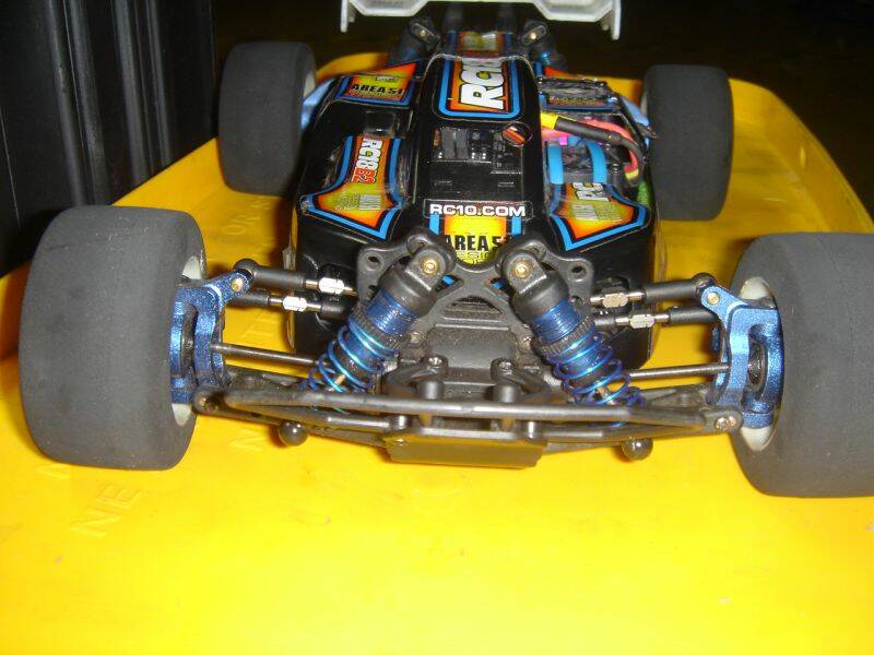

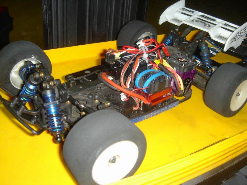

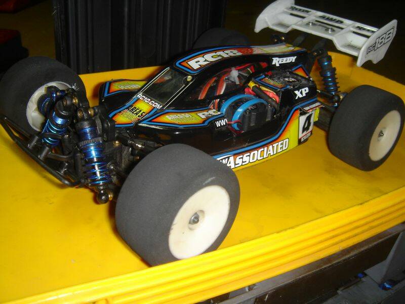

18B2 鈦拉桿裝上了.................
但是 可調整的空間不大  如: 無法調內傾角度 和外8 就跟原廠塑膠的差不多(轉到底了) 順便裝上AE SC18防撞桿  原本的固定座 一幌神撞掛了
