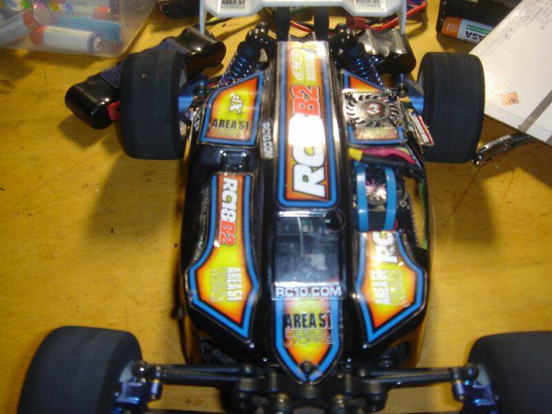

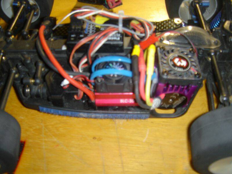

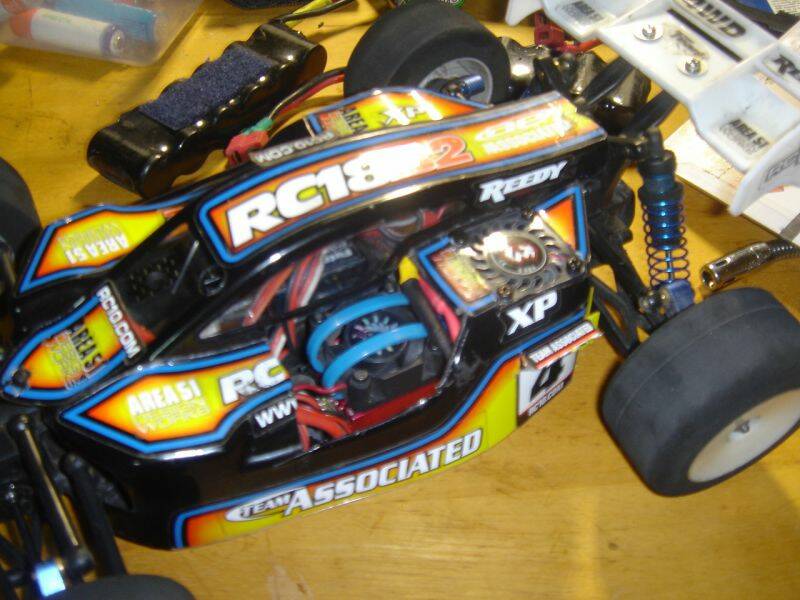

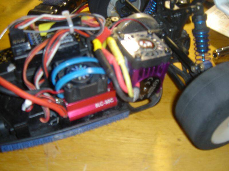

雙冷卻系統 電變+馬達...........
抱著賭一賭的心態 東西來了 因為我的b2 馬達很容易燙 很燙 非常燙 已經燒掉一科了 在網路上找到這馬達冷卻器 size 比馬達大一點點 所以要用束帶稍微固定  試跑一下 果然沒那麼燙了

發表於 2011年5月3日 07:49 PM | 顯示全部樓層
回復 277樓 rehouseway 的帖子
會發生這問題因該是你齒比配的不得當
導致過載  而過熱   參考參考
 樓主| 發表於 2011年5月3日 07:52 PM | 顯示全部樓層
回復 280樓 GN02150647 的帖子
nonono  我配的很輕了 10t馬達齒 60t 大齒盤   這是說明書建議一開始的齒比 或許馬達kv太高 扭力不夠吧  18b完全不會這樣  可能是我們玩都是依直跑一直跑 才會這樣吧

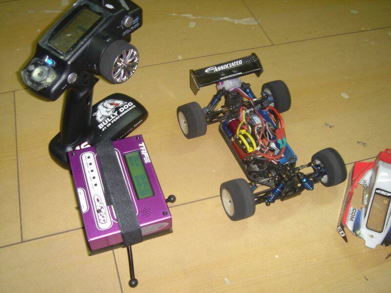

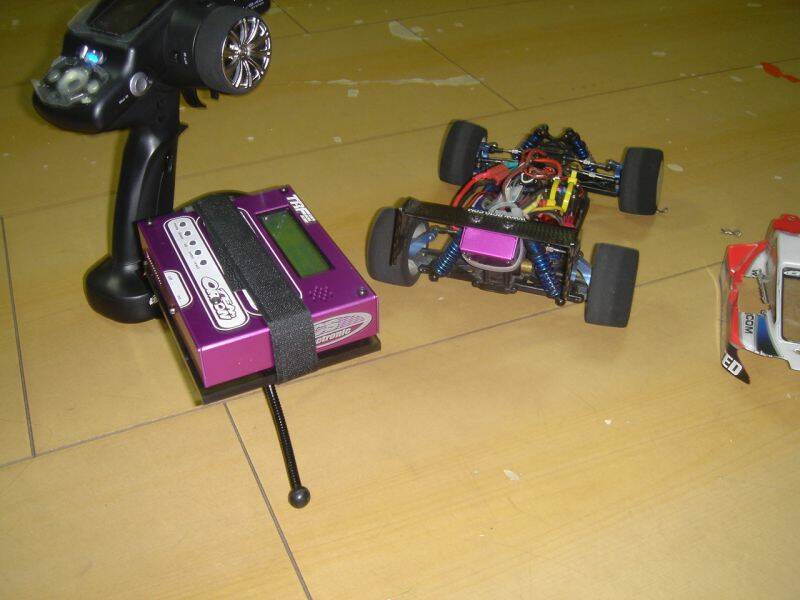

 樓主| 發表於 2011年5月3日 08:00 PM | 顯示全部樓層
YA .... 終於來了 計圈器
盼了好久 終於來了 也搞懂了  只是車空間不夠 發射機必須放在尾翼下面  蠻興奮的
