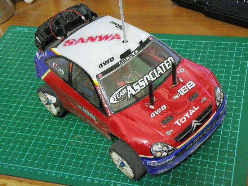

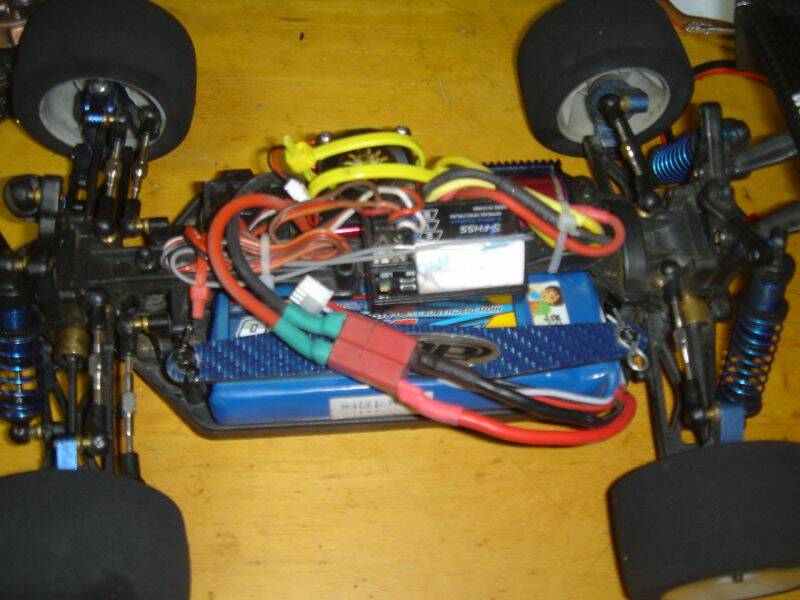

買了這個RC 18B Kit到現在快十天了,今天來分享一下非專業心得。AE RC18 B kit 是不含電裝、也沒有組裝的版本,所以買來要自己配電變、馬達、遙控器跟接收等東西,這個版本比RTR好的地方是有幾個東西變成金屬的,包含有: 1. 金屬避震器:4隻
2. 碳鋅維電池壓版:1片
3. 金屬馬達座:1個
4. 鈦合金伸縮懸臂: 6隻
5. 金屬狗骨頭: 4隻
6. 金屬防滑輪胎螺帽: 4個
這些金屬件有沒有用呢? 我沒玩過RTR,所以不知道配上這些金屬有沒有比較好,但整體來說,這個車很堅固。我這十天來,大概測了20條的電池,全速直接撞牆壁的大概3次(第一次撞牆的時候,損失了一個避震器的軸心),側撞大約3次,翻車大約6次,除了一個避震器的軸心彎了,其他車子的撞控都還很好。
後來我換了18R的車殼,直接撞牆兩次都沒有傷到零件,還不錯。(推薦)
接下來看車:

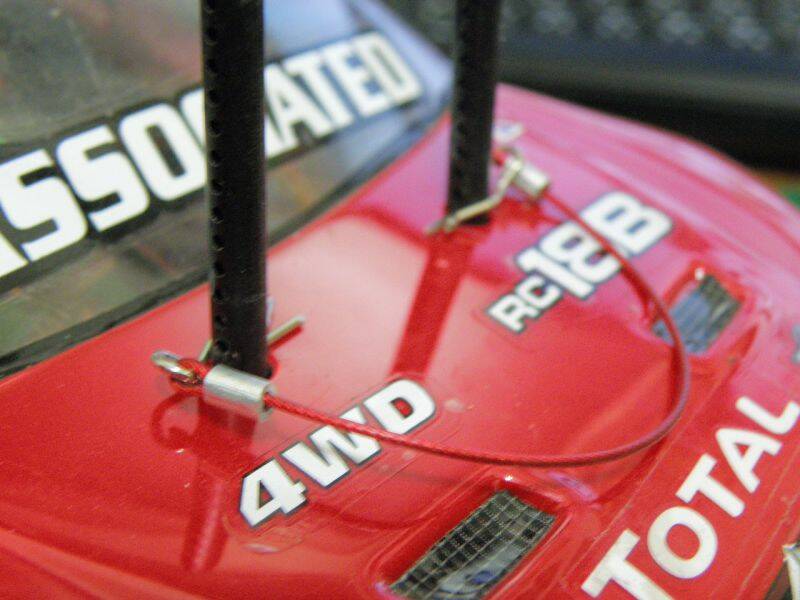

圖一: 我的RC 18B FT,換上18R的車殼,要換這個車殼,你要將前後避震器的掛板換成18R的,殼子來之後,車殼和輪胎會干涉,所以得修一下車殼。
圖二: 這個東西還不錯,讓車殼的扣釘可以很容易找的到。小推一下。

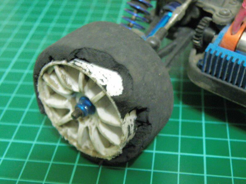

圖三:輪胎已經換成小徑海綿胎,1/10的。這個海綿胎也要大推一下,我用無刷電變(SAE 5200kv),有試過用原廠配的越野胎,但在水泥地上因為抓地力不夠,無刷電變變成一套廢鐵。操控不良,連加速也加不出來。所以你要在1/18B上裝無刷電變,海綿胎必備。我的海綿胎已經被操的都破皮了。

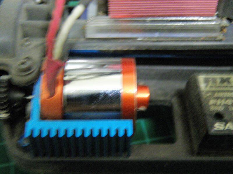

圖四:這是我車子內裝的擺設。我把電變放在中間的傳動軸護蓋上面,把接收擺到電池後面。這麼作的原因是可以讓馬達後面有更大的空間。至於這麼大的空間要做甚麼呢?當然就是升級馬達了。有玩家用370級的無刷馬達裝在18B上面,聽說相當不錯,但不是每個370都裝得進去,我找了半天,也只有找到一個能在不修改的狀況下放進18B,等將來有改上來,在跟各位分享。
圖五:這是我的SAE的無刷馬達二號,為什麼是二號?因為一號燒了,所以現在用二號。我的馬達KV5200,因為有點慢,所以齒輪我用24T的,電池用25C/7.4V的鋰電,目前跑起來還算滿意,馬達跟電變都不會很熱,1800mah的鋰電可以跑超過20分鐘以上。因為沒有跟別人玩過,所以不知道加速性是不是已經到了水準。不過我自己感覺,目前有一點小鋼砲的味道了。但這個配置,輪胎建議換海綿胎,因為沒有海綿胎,車子跑起來會讓你"生不如屎"的感覺。
圖六: 最後分享一下阿哲老闆傳授的麻花理線法。建議新手一定要理線,因為你不理線,跑起來會有很多你沒遇過的事情。像我的馬達燒了的原因,經過分析,就是因為沒有理線,很神奇吧。
以上先分享到這邊,想睡覺了。

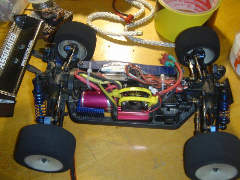

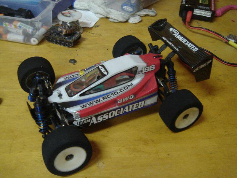

讚歐...............之前我b2也上18r的殼  只是後來跟同事尬車 發現還是原廠越野殼 操控性最好 真想不到 殼的影響蠻大的  您這樣飛跳台落地的時候 是不是容易翻車 如果是 就是落地時輪子卡殼
還有一個心得跟您分享 電變放二樓板上操控性會不好 因為之前我也是放那 分析結果應該是因為二樓版是軟的 車子又輕 造成類鐘擺效應吧 超容易翻車   其實伺服機後面擺的下  您那sae 我裝過 剛剛好啦   分享一下我的車 給大家參考
1.我的電變 是ace的 蠻大顆的 修改一下才放下去
2.裝的是4pl接收(有夠給他大顆的要很巧妙的放)和2200mah 鋰電
3.這樣裝殼  ok啦
