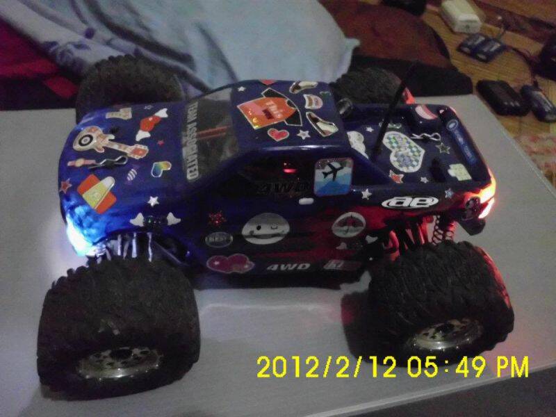

我還是玩RC18軸傳啊 舊愛還是最美 .....很有個人風格的車(我是偏向可愛型)
我這裡車友很少 母愛是其中一位 也有交易買賣 相差20歲 但我有年輕的外表 人家以為我是他同學....
看著你們一堆人瘋玩 是很羨慕的 題外話...... 您那台TT-10 "夠久了喔 "
