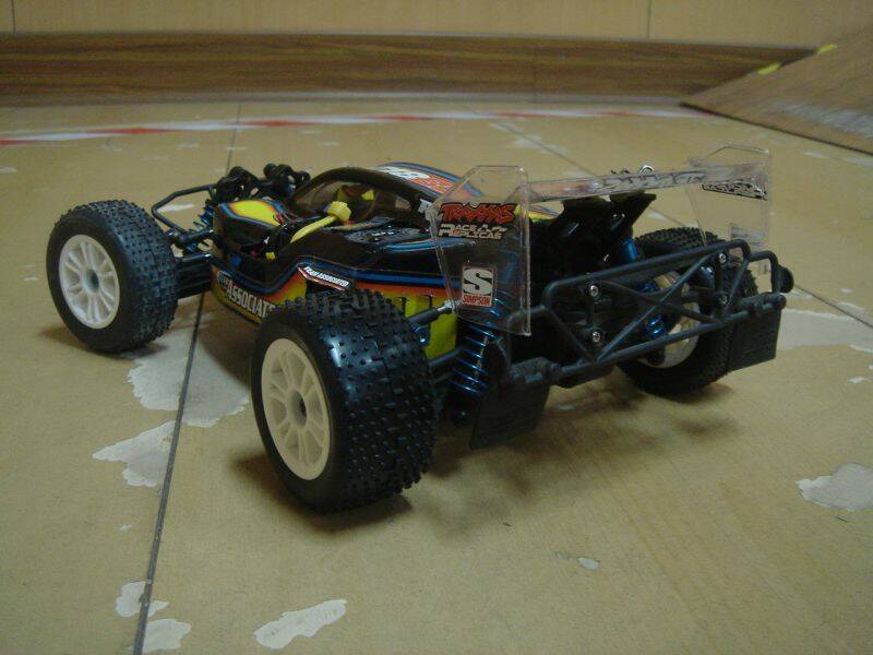

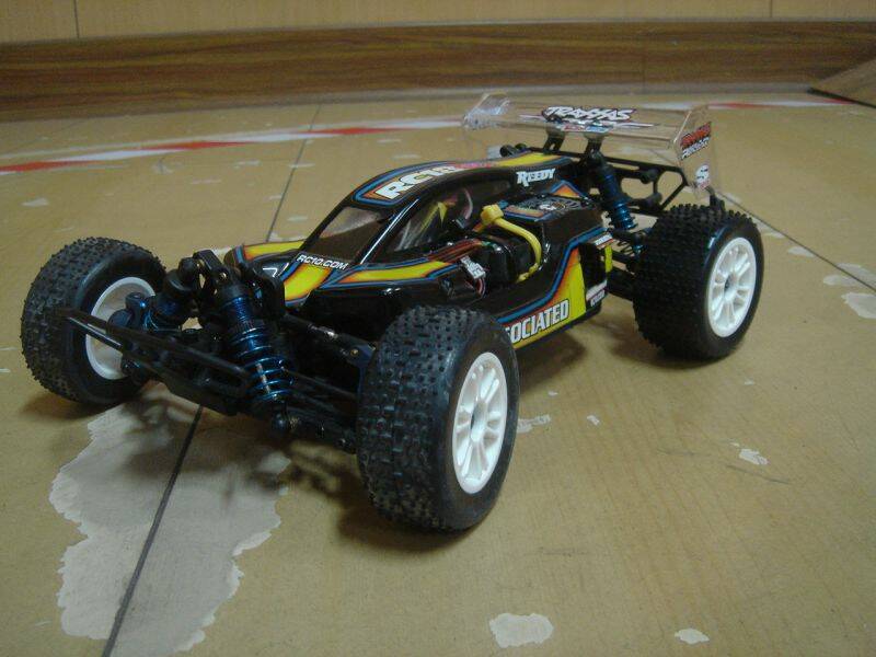

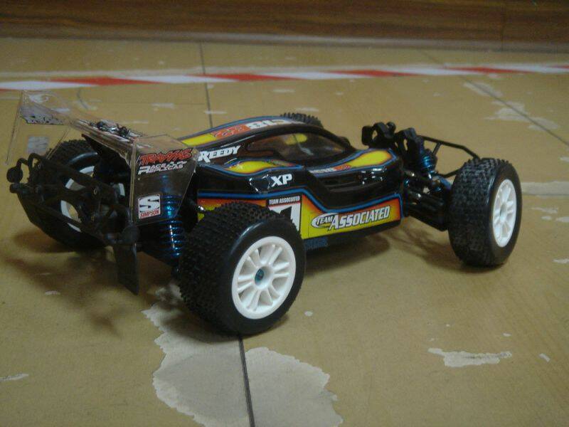

好久沒亮相...............
今天把新尾翼裝上在換上 越野胎 調整一下 果然 讚啦........ 明天 整理一下跳台 來試試 ...............
