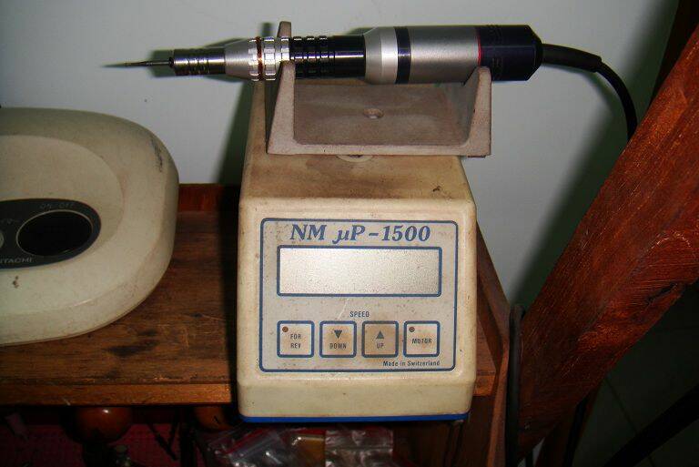

V120D02我剛入手時,就是噴鎖在定向器的螺絲,別以為那個地方沒什麼力道承受,小機子轉速比大機子高上很多…十字盤,不敢說我做的出來,且二次加工你說要精準到0.005mm,只能說你是神人…工業加工精度0.02mm已經相當精準了;如果華牌的虛位0.01mm的話,我那敢再說他虛位大、不準。

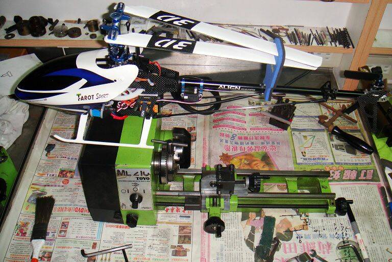

鋼材質沒辦法加工原因還有我用的是TOYO ML210桌上型車床(大小長度與450差不多^^),轉速扭力上可能不及於您大型車床,不過它的精度也是0.02mm的囉!
至於您的手工電鑽也太大隻了…不考慮入手小隻點的嗎?這樣加工時會更好加工
我自己是用這隻啦,最高3萬轉,電子式可微調轉速
當然,我也有看過您對微型機加工帖,非常優,只是…一個100元的齒盤,ej189大用螺絲鎖上搞定,我用小朋友氣球桿搞定…

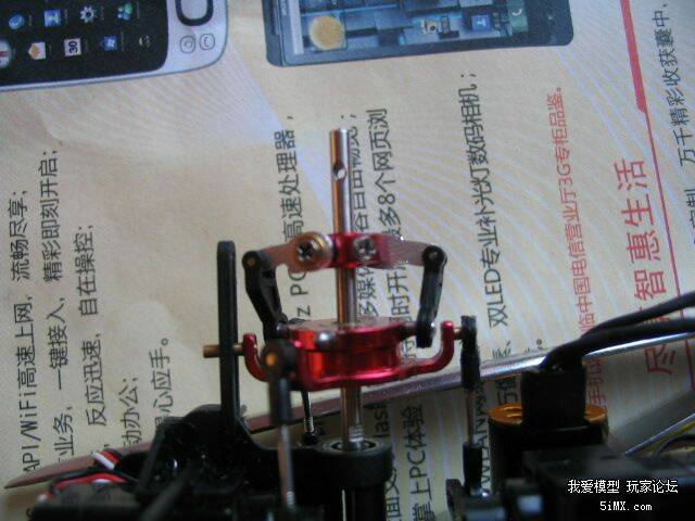

發表於 2011年4月11日 01:49 PM | 顯示全部樓層
DIY(固定座金属臂 + 金屬十字盤)通用於4G6與120D02
[ 本帖最後由 钱进进 於 2011年4月11日 01:53 PM 編輯 ]

^^ 可以分享改良過程嗎?
發表於 2011年4月11日 02:56 PM | 顯示全部樓層
原帖由 harrycomm 於 2011年4月11日 02:20 PM 發表 ^^ 可以分享改良過程嗎?
原貼發在對岸5IMX貌似沒幾個感冒 瀏覽MXP X 看到這貼 哈哈 最後成了華XX的磚鐵 改造很簡單,去下面的鏈接看看唄 http://bbs.5imx.com/bbs/viewthread.php?tid=478631

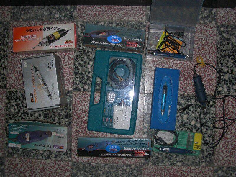

發表於 2011年4月11日 09:02 PM | 顯示全部樓層
回復 61樓 harrycomm 的帖子
原帖由 harrycomm 於 2011年4月11日 12:21 PM 發表
2011年4月11日 12:21 PM
謝啦~~這種東西我有太多.....還想脫手的說.......大大就別勸敗啦.........
我的陣容..................................................................................的一部份
電動從10000~35000RPM都有,氣動70000RPM.................................還有幾支小的沒入列 .......
這是刻磨機.......電鑽......大大小小的9.6V , 14.4V振動 , 鋰電11.1V BOSCH X2 ,MAKITA X1 +1支特力屋的便宜鋰電(上班用) , 還有一支暴力級24V振動衝擊............還有一些小的沒算
不敢再清點了 自己也嚇死......................又不是在開五金行
對了我的小傢伙比你的還小唷.......照樣車的嚇嚇叫
改齒盤......加個螺絲沒辦法解決齒盤蛇行吧?只會更糟......因為原本的支點都崩毀了,運作時大齒和傘齒間的影響很容易發覺的..........那個吵死人.............而且我沒掃過齒
