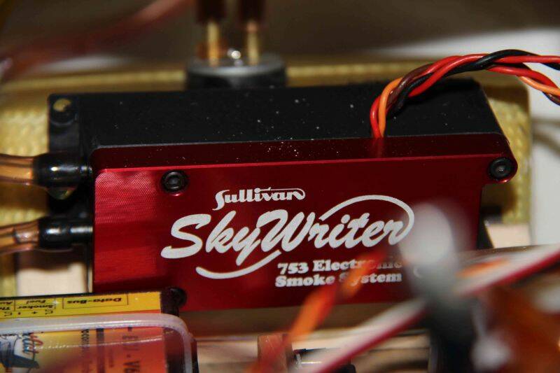

F-22A發煙是使用發煙油注入噴射引擎尾端,由於噴口溫度約為400多度,發煙油馬上瞬間燃燒,但高熱的噴射氣流挾帶燃燒中的發煙油與大量常溫的旁通氣流灌注於狹長的排氣尾管裡,造成燃燒中的發煙油燃燒不完全而熄滅進而蒸發為白煙排出尾管。
此次發煙油配方為:純發煙油。
PS:空中發煙有一定的危險性,相當需要在地面確認安全無虞後再升空。

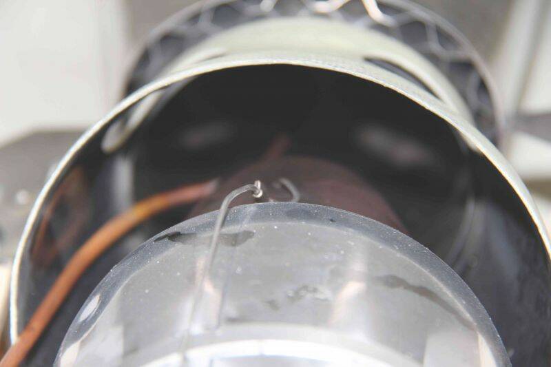

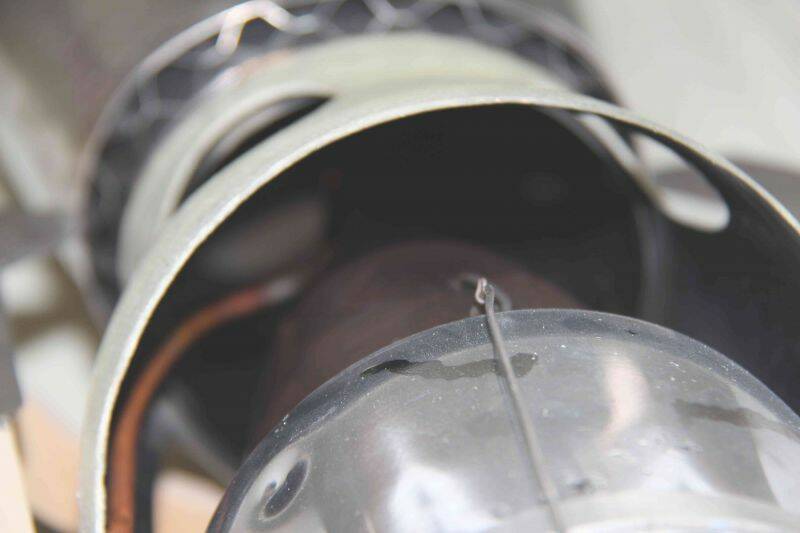

謝謝您的講解,大陸這邊喜歡用縫紉機潤滑油(簡稱:衣車油)來做拉煙油,也有用柴油做拉煙油的,不過沒用過在渦噴上面,實在沒有太多的經驗,我正準備都嘗試一下,另外您用的是什麼拉煙泵,有圖片嗎?想參考一下,無比感謝!附上我朋友裝的拉煙裝置,我準備參考他的做法,勞駕TONY兄看一下,有問題嗎,另外地面上調試要注意一些什麼事項呢?我朋友說調得不好會冒火,怕怕耶 smoke1.jpg
大陸產的拉煙泵,可惜不能調速,我想改成能調速的
拉煙管是一條銅管,放在這個位置不知道是否合理
謝謝tony 兄!
