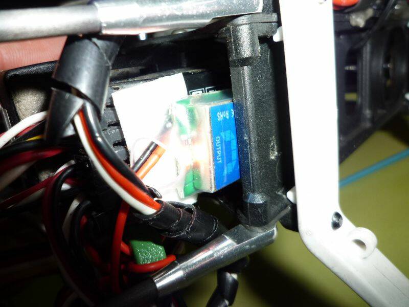

今日練測擺斷電~更換新裝備^^
今日下午練習測擺
不知是打太久pitch太大還是怎樣
突然空中斷電~從約3層樓的高度自由落體
機子已完全與地面平行的姿勢落下~當下想說不妙
不過老天有保佑~除了槳開了一隻~拉桿歪了一些~410掃了一齒之外沒有大礙
側版完全沒事真是讓人開心
410齒輪則是飛場賴大師熱心贊助的~甘恩拉
讓人比較吃驚得事~主軸是整隻斷掉了
在哪裡摸摸修修~試飛後確定沒問題~又是一尾活龍
今天回去就把昨天拿到的新裝備~外接BEC裝上去了
看看是否能減低斷電的可能性
閃閃發光的BEC^^
閃閃發光的BEC^^

會斷電最好還是能找出原因,不然下次飛還是會毛毛的吧~
像我今天飛了六顆電池發現主槳變的很緊, 拆下來看在鎖的地方有些微凸起,將他磨一磨後又鎖回去,就沒這麼緊了, 但心想還要用這副嗎?因為之前摔過2次都沒斷,可能有內傷了, (已買備用槳 ,但沒帶出來)想說也還好吧,不然就不能飛了, 就繼續飛,  還在空中看沒有雙槳,調了一下再起飛發現雙槳ok ,就飛離我遠些約5公尺一樓高,突然聽見轟一聲   ,整台機子就掉下去,原來是射槳了,有一邊整個槳射出, 另一邊掉到地上後折斷了, 真的是謝天謝地沒有傷到別人和自己,有了這次經驗以後一定堅決機子有問題 "一定不能飛...." "一定要忍住"
