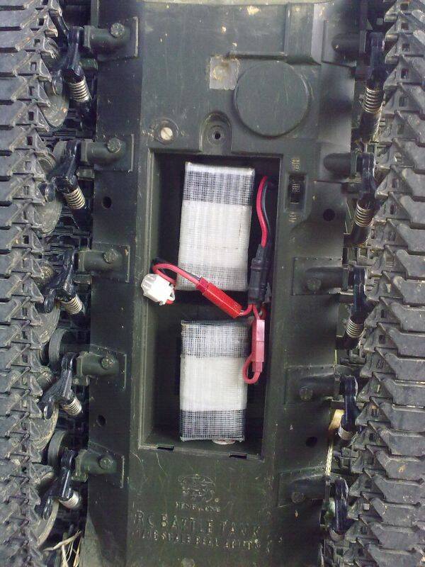

原廠的電池,雖然大顆,可是電力實在不怎麼著。
小弟手邊還有幾顆過去玩電直時,留下來的鋰電,只是接頭不一樣,用的是JST的紅色頭。
於是:
單顆7.4V,1000ma,兩顆並聯起來,就有2000ma了。
目前這樣弄起來,2000ma可以跑上兩個小時。
另外還有兩顆1300ma的,並聯起來後,可以跑上接近三小時!

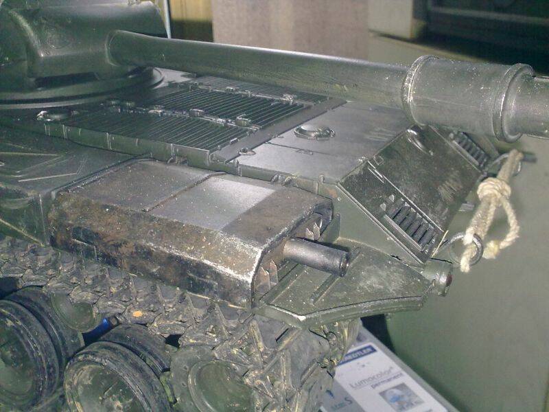

昨兒早上,給坦克上了消光保護漆,原先的金屬質感減少了不少,於是再動手加強了一些塗裝的感覺。
這樣看起來,金屬原色的感覺是不是有了?

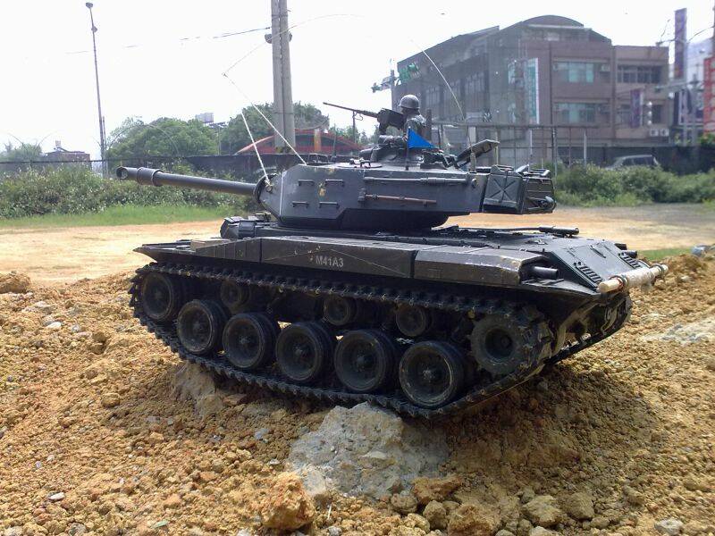

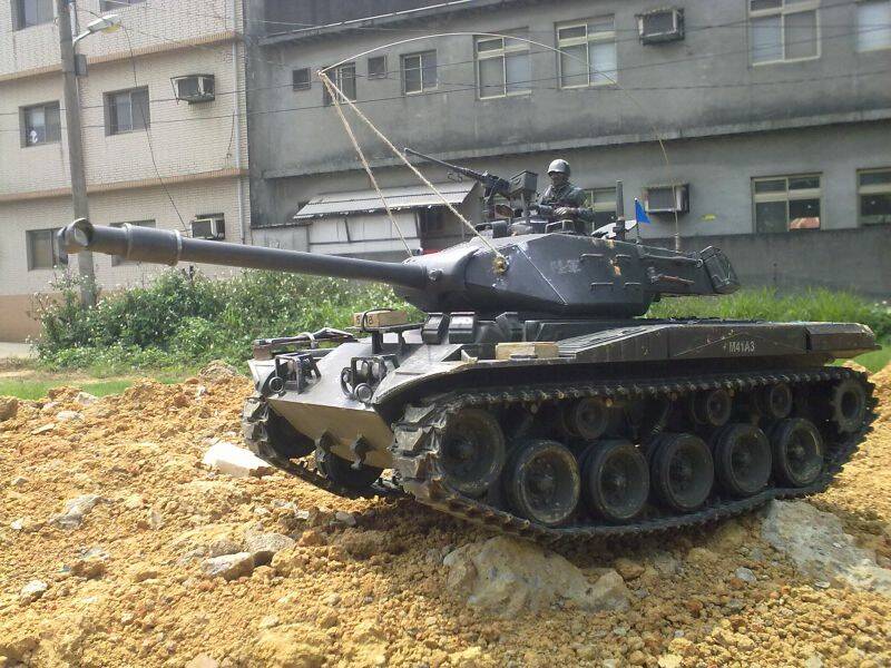

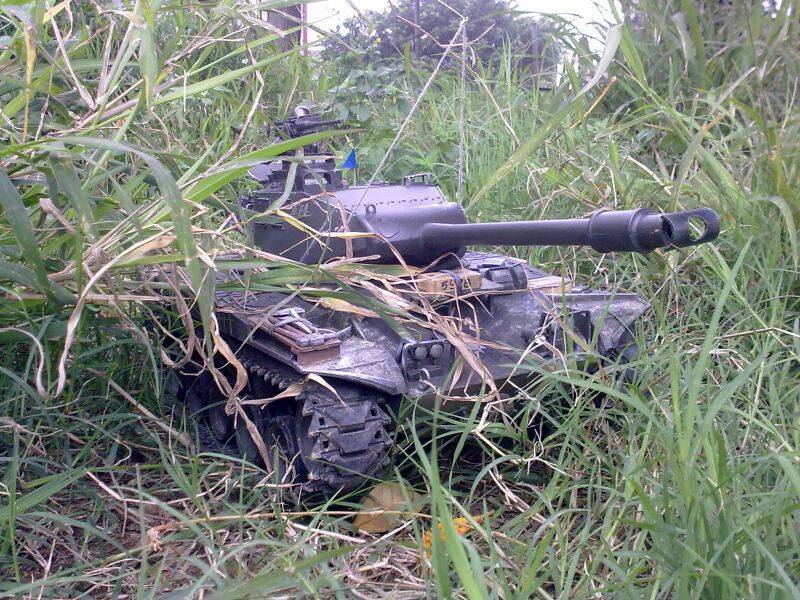

再補上幾張這兩天跑野地的照片。
你看不見我!
你看不見我!
發現拍坦克時,角度還得再放低一些,那個霸氣才顯得出來!
