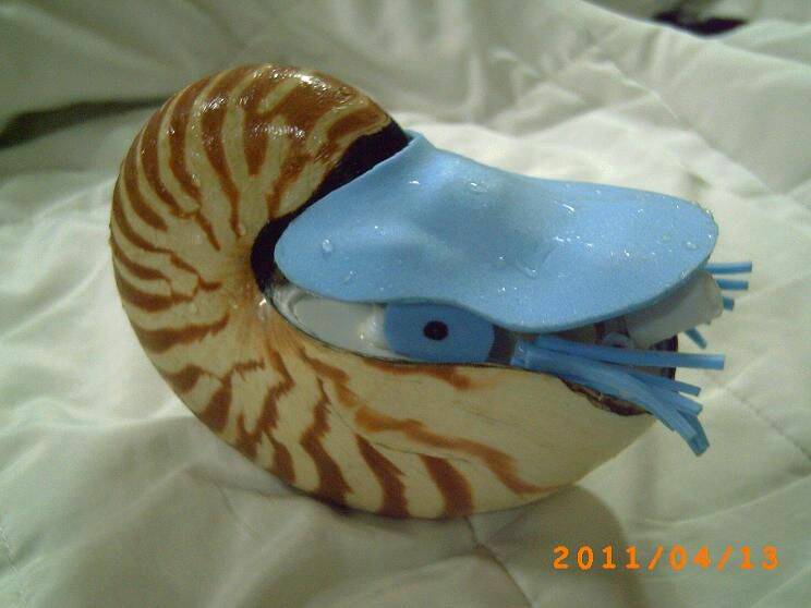

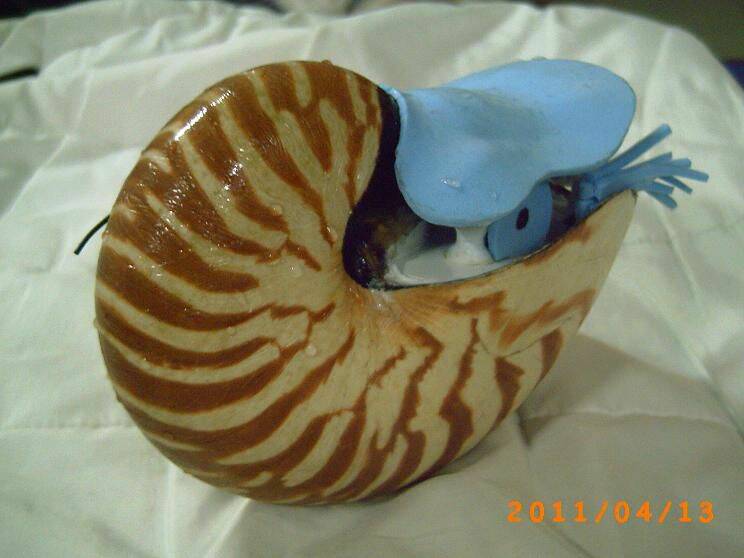

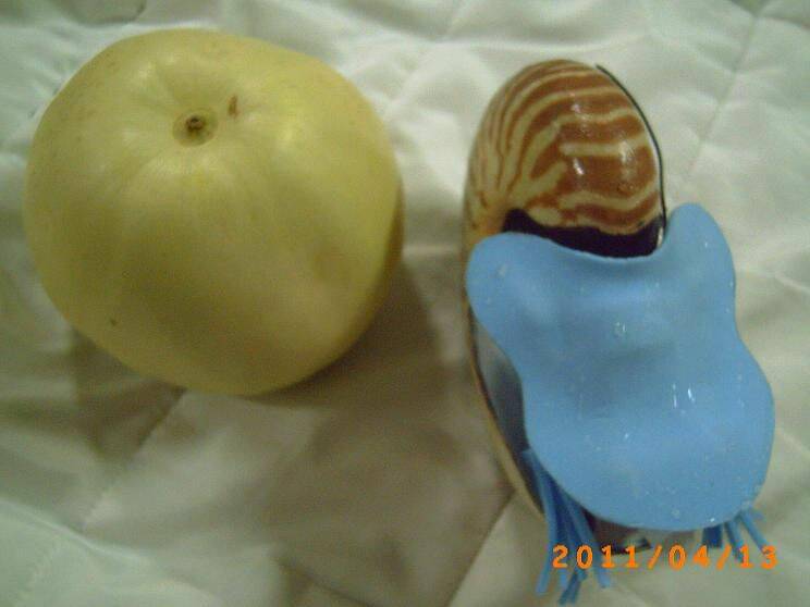

終於搞定它了 精神百倍XXX
光是防水就重做三次實驗 貝殼內的珍珠層居然 中性矽橡膠 酸性矽橡膠 通通粘不勞會分離 哇勒~~~
最後用了秘方才免強粘住 還有原本預定使用850ma 的電池居然太厚 哇勒~~~ 後來改用450ma 才很免強塞入
之後四動接收機居然給它塞不下去 捏捏滴 只好拆掉pin座重焊又喬來喬去才找到一個適合的角度塞入 全部連成一體在蓋子上拆裝很方便
最後給它點綴一下造型 成了變種鸚鵡螺 希望它不會生氣啦!~~~(因為原生種配色是 棕色 加 白點 白邊 現在整隻變成 阿凡達鸚鵡螺)
不過感覺上 它 真的活了起來 活著真好^^
希望大家看完影片不吝指教   謝謝!
