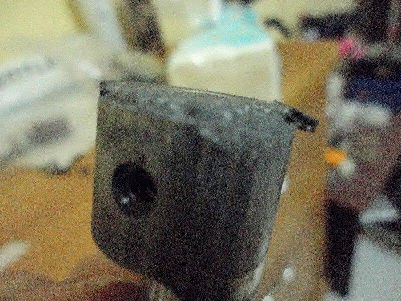

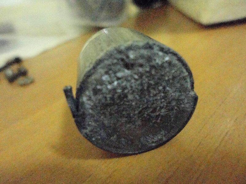

各位觀眾~以下為血腥畫面~如有心臟病~高血壓~或者身高未滿165者
不宜觀賞~~都是鐵珠惹的禍~~至於汽缸璧刮傷刮的太嚴重~所以丟哩~~

哇塞我的媽呀!這是啥情形啊!?
這情況無法想像是火星塞燒掉熄火後那幾秒鍾的時間造成的!
太可怕了!
火星塞的發熱絲不知道是甚麼材質,溶掉後一定還保持著高熱,然後活塞繼續動作,才幾秒鐘居然就搞成這個模樣.
魯肉魯西真的是太噴了!

那顆滷肉魯西因該是沒有調好油針  (太乾了)  才會這樣!!  有超轉嗎?? 有用定速器嗎??

看到滷肉真是傻眼~~~應是之前已有傷到(活塞很黑)過熱照成,至於火星塞內的熱絲是白金材質,接電後會發熱發紅,發動後並無再通電靠引擎內的自然繼續發紅,運轉中若斷了還是會繼續發紅及運轉,若引擎停了要在發動就無法在發動因白金斷了無法產生電阻發紅發熱,熱絲斷了一小段應會隨排氣排出,不至於傷到整個活塞傷的那麼嚴重,看活塞環以上活塞外徑鋁的部分是融掉的,溶掉的鋁塊
無法及時排出,當活塞到上死點時剛好壓縮鋁塊一直來回撞就是這副模樣了。

哈哈~~活塞是沒有黑掉~那是我的影子和畫質不好~~~但是
被撞濫是真的~呵呵~~~正常來說熱絲斷掉應該都會從排氣管排出去
~看運氣吧~~好的話就排出去~~不好的話.....就祈禱吧~~我那個位子
是一半在排氣口~一半在活塞裡撞擊的~因為只有傷到接近排氣口的那位子
~所以我再想應該是正要排出去時撞擊的~休息等零件ˊˋ~~~
改天在試看看~~所以我連備料也準備好哩^^~
