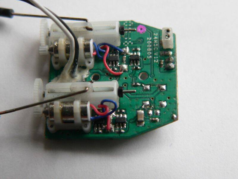

如果MSR或者SOLO的陀螺儀傳感器摔壞,就叫懂電子的人幫您把這個傳感器搞下來,換一個相同型號的就可以繼續玩,沒必要報廢主機板,那個陀螺儀傳感器的型號是ENC-03RC,我的MSR在練倒飛的時候,摔壞過這個傳感器,買了一個據說性能更好的ENC-03MB,鎖尾性能的確比原來的好,不過個頭有點大,我把它粘在主機板另外一邊,然后使用飛銅綫大法連接。
MSR主機板
拆去壞的陀螺儀傳感器,傳感器芯片附近的電子零件如果妨礙工作就先拆掉,以后再銲接囬去

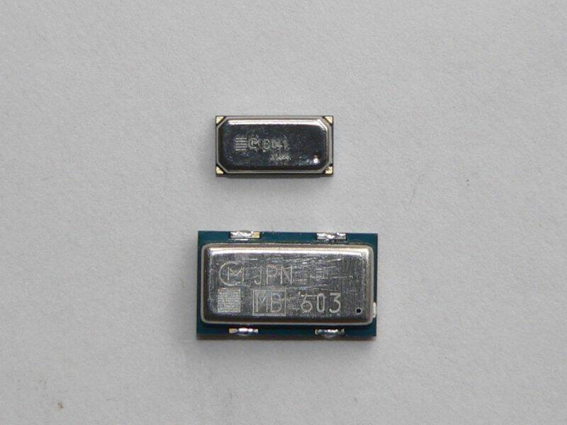

兩個村田陀螺儀傳感器,上邊是MSR使用的03RC,下邊是我使用的03MB,比原來重0.2g

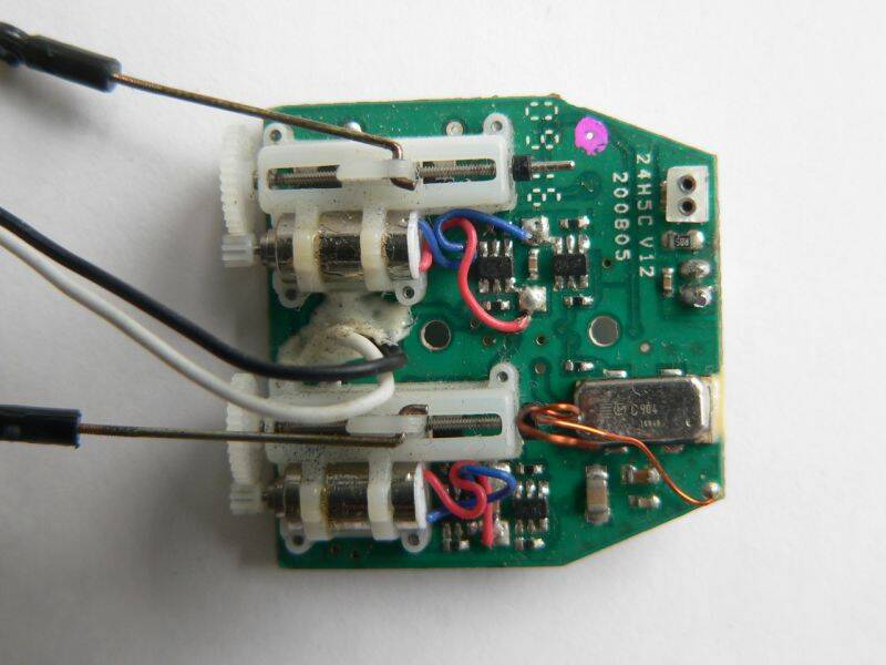

飛綫大法搞定。以后如果有更好的傳感器,更換也方便很多。ENC-03MB不知道臺灣的價格是多少,反正大陸這邊零售要十多元人民幣,批髮價可能不超過3元。
