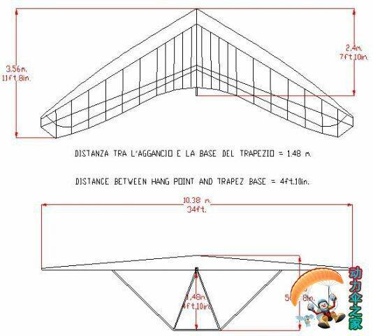

地瓜兄動作真快~我還在做功課勒~
現在有點猶豫要做動力傘呢?滑翔翼呢?還是輕航機?
分享一下我在友站找到的資料。可以知道細節喔,很棒。
ps.照片取自"動力傘之家",isw198408大大資料
