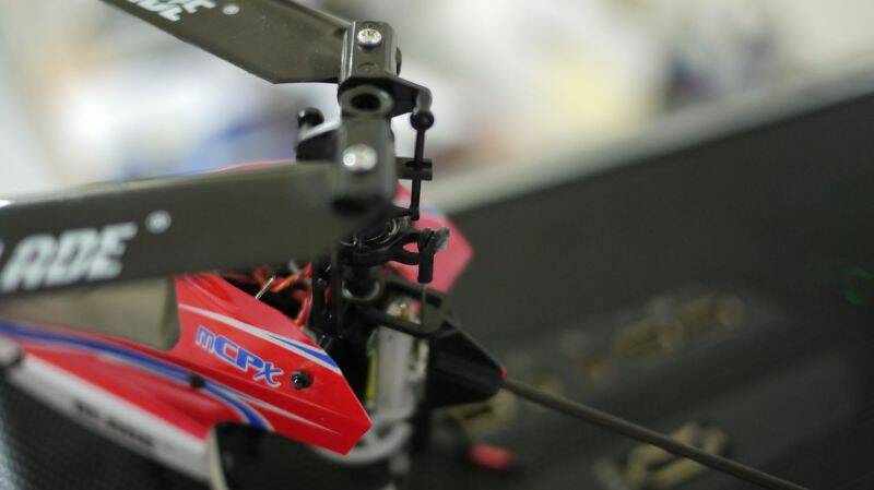

mCP X 玩壞了
 樓主| 發表於 2011年4月15日 06:44 AM | 顯示全部樓層
回復 3樓 sanyal 的帖子
摔了要仔細檢查
槳夾動一動拉一拉.
不正常虛偽.才能及早汰換零件
是呀, 大部份是齒輪地方虛位較多.
 樓主| 發表於 2011年4月20日 06:32 AM | 顯示全部樓層
mcp真是一台耐摔的好機子
mcp真是一台耐摔的好機子

原帖由 shk_ice 於 2011年4月5日 01:40 PM 發表
我是用4G6的控制尾翼的那個金屬球頭
477869
只是球頭臂有一點長,不過不影響,還是可用。
橫軸變形很小,把主旋翼拆下用螺絲起子空轉橫軸看主翼夾是否同心不偏移。 ...
請教大大,該上哪去買這種可用的金屬球頭,雖然我已訂了新的十字盤,但還是很希望能修好舊的.
另外,若買到了,該如何與主體結合,要怎麼去鑽那麼小的洞呢,先感謝您的指導.
發表於 2011年4月20日 09:43 PM | 顯示全部樓層
原帖由 lwei515 於 2011年4月20日 09:29 PM 發表
另外,若買到了,該如何與主體結合,要怎麼去鑽那麼小的洞呢,先感謝您的指導. ...
那個是內衣牌的零件,因為之前有玩4G6!
鑽孔很容易,買直徑1mm鑽頭,只要用手轉即可,不用工具!
不過鑽完孔之後那十字盤塑膠很小,鎖上球頭塑膠會裂開,
還要點快乾,之後用棉線在塑件外纏繞幾圈,再點一些快乾,
保證都不會壞!
發表於 2011年4月20日 09:53 PM | 顯示全部樓層
如果球頭還在,可以用釘書針燒紅穿過去,加一點點衛生紙跟點三秒膠,比原廠的還堅固!
發表於 2011年4月21日 01:06 PM | 顯示全部樓層
原帖由 johngb 於 2011年4月20日 09:53 PM 發表
真夠有創意的,佩服佩服.
請問沒有4G6,球頭又搞丟了,可以到哪去生出來呢,感謝以上兩位大大.
