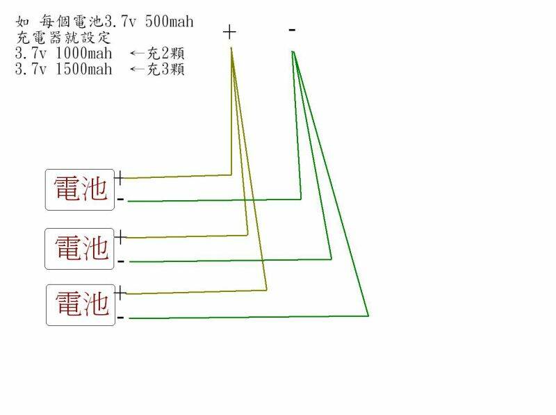

回復 6樓 0937222520 的帖子
大大~如果並連充要怎接法呢?

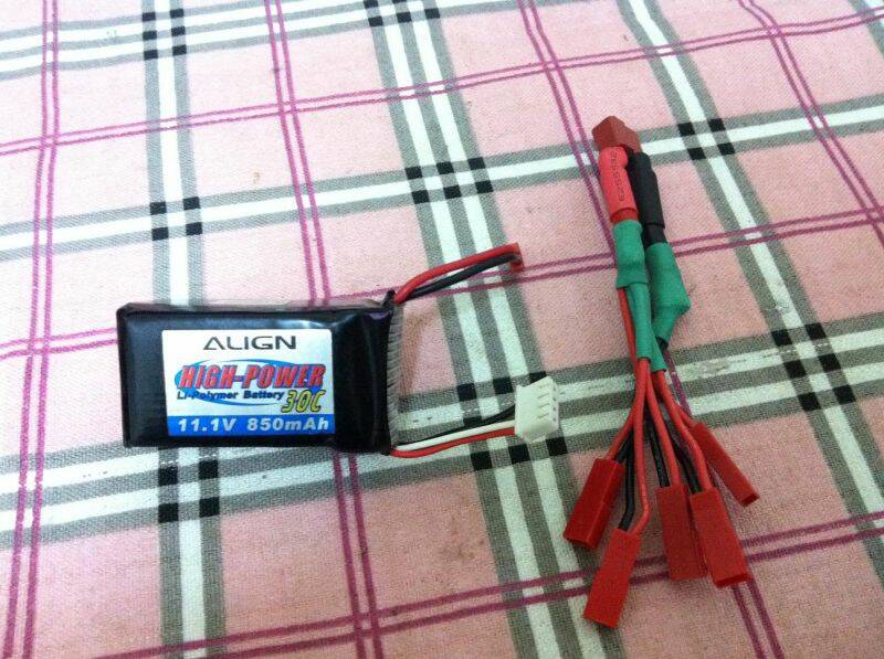

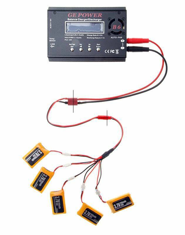

我的11.1v 850mah
一次充5顆
充電器就設定  11.1v  4250mah   4.2A   半小時搞定5顆....

 樓主| 發表於 2011年3月29日 12:51 AM | 顯示全部樓層
回復 8樓 0937222520 的帖子
請問~
不需有平衡充嗎?
發表於 2011年3月29日 12:58 AM | 顯示全部樓層
CB100 電池 單顆 3.7V   並聯 不需要
充電器 正常充到4.2V 會自動停止
並聯的電池 會自動平衡每一CALL的電壓
你可以自行測試  將一顆電池充飽至4.2  另一顆 不要充電 假如為3.8
兩顆並連後 等些許時間 兩顆電壓 都會變成4.0V
