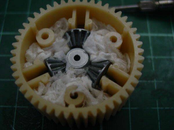

不好意思 再麻煩大大了
請問衛生紙是要塞在哪裡?
可以圈出來嗎?
在請問一下  鎖差速原理是什麼阿?
想知道原理= =

發表於 2011年4月8日 11:41 AM | 顯示全部樓層
當時拆後有留圖檔
像這樣....
 樓主| 發表於 2011年4月8日 11:54 AM | 顯示全部樓層
原來是這樣= =
我沒用好在拆一次 哈哈
感謝wei1208大喔~~
