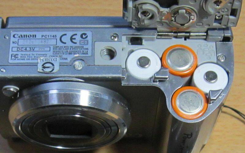

拍這張相片的相機是吃3號電池的(下圖)所以沒充電問題!
由於使用年限也差不多了,所以出去玩時這台是給小鬼用的

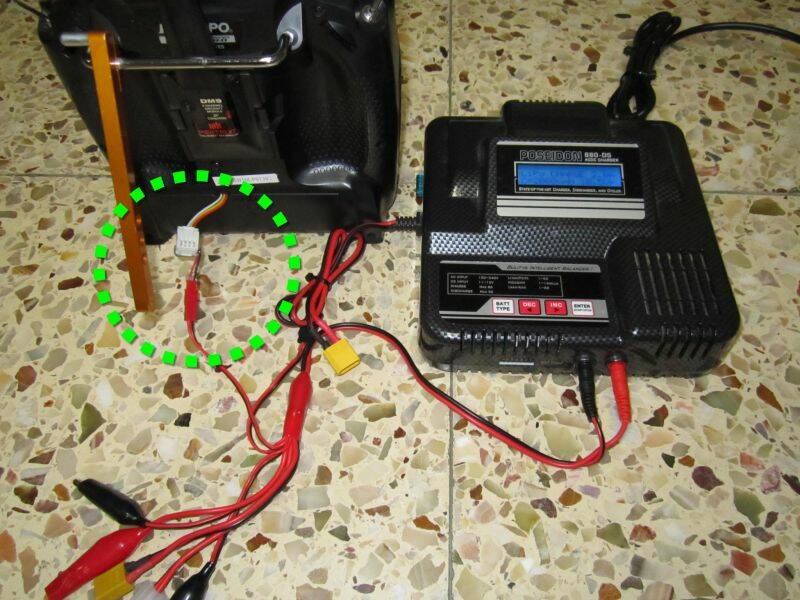

第二:充JR11遙控器電池
遙控器本身是用11.1V 3C的鋰電池,平常都是用分壓頭接以前LAMA留下的簡易型充電器來充電
這次出遊前,做了一個分壓頭轉JST的線
就醬充

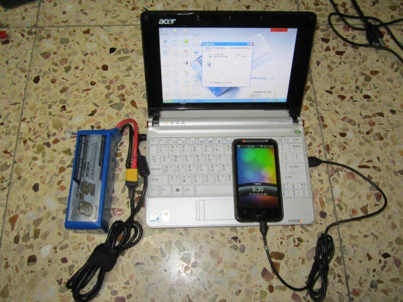

第三:充電腦
電腦背面註明了充電時的額定電壓與電流

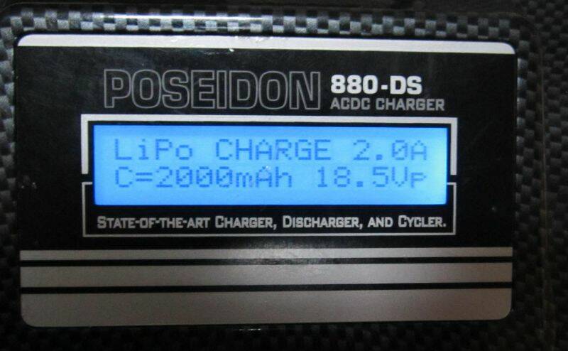

剪斷電源線變壓器後面輸出的那段電源線,做上XT60的接頭,直接接上880DS充電器
我設定18.5V 2A去充 OK!
但不建議一邊開機使用電腦的同時一邊用充電器充電(電腦有時會忽明忽暗,感覺不太穩定!)
也可直接接22.2V的電池使用,此時可以直接開機使用,很穩定!
第四:充手機
如上面照片,手機是靠電腦USB充電,所以充電腦=充手機

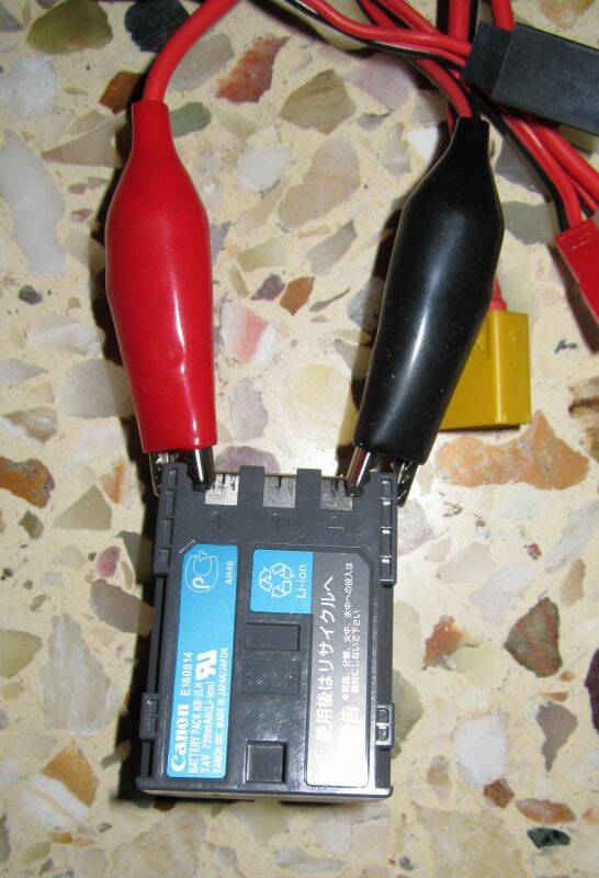

第五:充相機電池
全部一機搞定!
