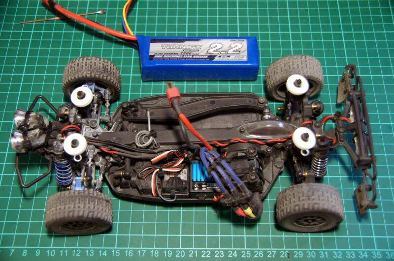

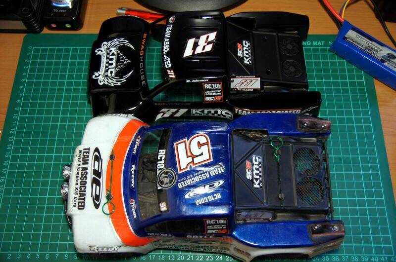

暴改AE SC18

原帖由 qqqooo258 於 2011年4月15日 02:26 AM 發表
終於借到相機了..跟大家分享一下
大大這應該是左邊為SC18,右邊為RC18R吧...
SC18真的很漂亮,害我也很想敗...

原帖由 qqqooo258 於 2011年4月15日 11:31 AM 發表 傳動接杯上...
原來是這樣,難怪我老覺得那麼薄的塑膠片,怎麼有辦法承受那麼高的扭力。謝謝瞜。
不過,剛剛裝進去,看了看,我在想,這東西不會很容易脫出來嗎?感覺好像會很容易就跑出來,還是他跑的時候會被撐住?

小弟是從TOWER買無刷版本的SC18...
多買了一個車殼當備品
速度及穩定性都很好的一部好車
前陣子拿SC18測試跳台,飛好高!
如果助跑距離夠的話,應該會飛到不見蛋去
發表於 2011年4月15日 12:57 PM | 顯示全部樓層
回復 50樓 muhuahuang 的帖子
接杯裡面還有放小彈簧頂住阿~
跑出來喔..還好拉...唯一一種可能就是車體受到強烈的撞擊.或者翻覆導致轉向座上方狗骨脫落.那時候應該就像直接打開開.直接噴走.....
至於撐不撐得住..照相同的改裝..輪徑大小..是OK的..若是你將輪框加大...那個煞車時慣性自然增大...頂多是跳針而已....至於狗骨上的PIN.跟你的接杯可以撐多久就不知道了....AE的我沒試過...只知道山寨的這樣玩一下就淪陷了....
