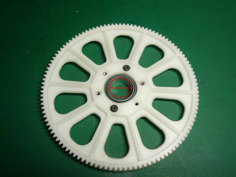

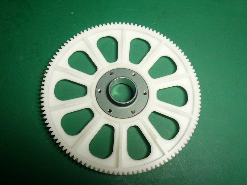

感謝~~~
改過來了,如附圖

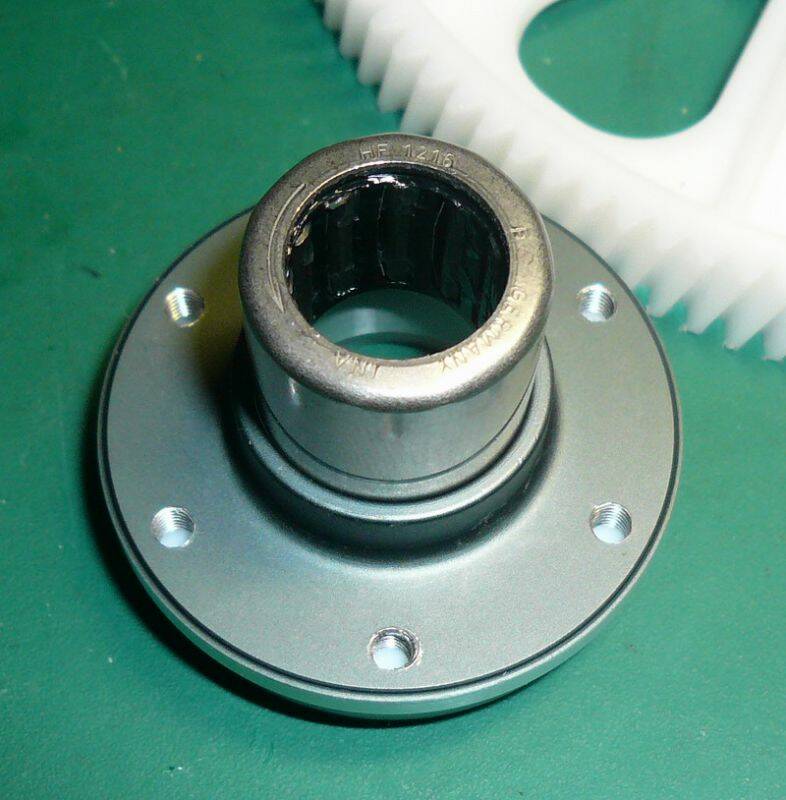

請問,您是指圖三的紅圈內緣要擴到 24mm?那深度要下多深?

單向有那麼大嗎?不是18mm而已
內孔公差定在18  0/-0.02~0.03做緊配,因為您的璧很薄我怕會易卡死

我很怕是我會錯意了,所以特地標示出我理解的部份
因為這種異種結合的改法有一些"眉角"
加上我也沒有相關的機械設備,光是車削跟開孔我就跑了兩趟赤峰街...
工廠的師父也是有正事要做啊...人家肯收件就該偷笑了...

這樣裝就對了..奇怪..我上次車的時候上緣會卡到.所以外徑要車到24mm但是你的不會卡住..所以你的不需要車外徑..
你已經快完工了..把單向裝上去就可以了..(要注意單向軸承安裝的方向).假設鎖螺絲那面是上面..那底下那一面要切齊單向的底部高度才會剛剛好..

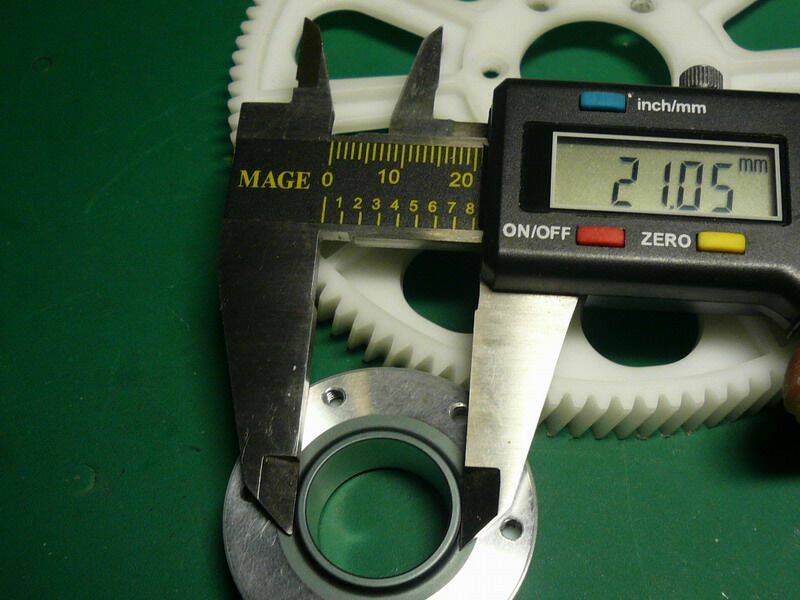

發表於 2011年3月31日 01:20 AM | 顯示全部樓層
回覆 65樓 3D豬 的帖子
大概是版本有差吧?
這個位置我手上的件 size 如附圖一,所以才會想說 24?那只有內徑才有往 24 發展的空間了...(大誤)
單向是由附圖二的方式裝上去沒錯吧?明天再跑一趟...
