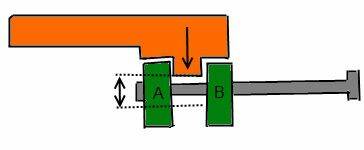

原結構的示意圖
原結構的示意圖
這是我畫的剖面示意圖,槳夾我只畫面一半,另一半省略
A, B 是培林,一個槳夾有兩個培林,兩個培林中間是由槳夾隔開
隔開的這個洞,比外面的螺絲頭還要大,當 A 培林爆開時,槳夾跟 A 培林會飛出去
螺絲跟 B 培林、橫軸會留在旋翼頭上面,這是我的情況
這不是槳夾「強度」的問題,是結構
從這個圖大概也看得出來,旋轉時,主要受力的部分是 A 培林的外圍
應該可以理解,為何我覺得在 A 培林跟螺絲頭之間加個華司會比較好
猜側新版的槳夾,據說是把中間的洞改小,如我箭頭所示
當培林爆掉,螺絲也不會從槳夾中心滑過,就不會射槳了~
但受力的位置還是一樣,培林會不會被螺絲頭壓爆? 這我不得而知
以上都是我個人的猜測,我也還沒拿到新版槳夾,不敢確定什麼~ 都只是假設
買別家非 kit 版的機子,廠商也會提醒要檢查螺絲、上膠
自行在橫軸螺絲上膠,應該也不算是 「善後」,這本來就是六動機的基本檢查步驟吧?
