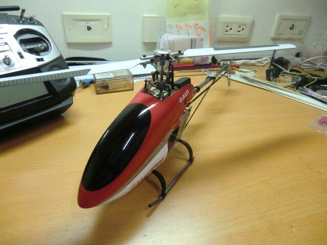

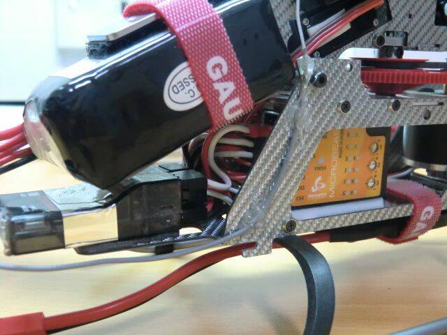

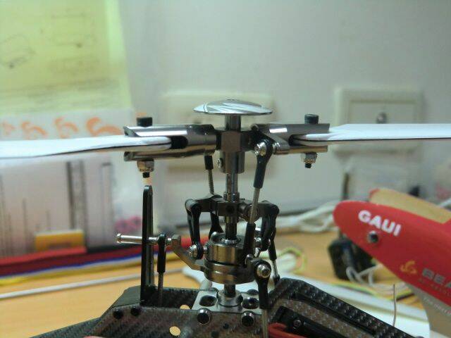

再貼幾張剛剛拍的照片
也介紹一下我的配備
裝這台時記取了之前玩EP-200平衡翼版本的失敗經驗
小機機的電裝絕對不可馬虎,組裝也絕對不能375
因為之前的那一台用100多的伺服機、很多零件摔歪了也不換,結果難飛個要死,飄來飄去的
所以特別用心來處理這一台,他也不負我的期望~飛起來穩太多了
不過PITCH反應沒有大台的好~大概是主旋翼的負荷比大台的還高吧...

低角度來一張
低角度來一張
全身照
全身照
接收→野獸之間的線全部是特製的短線
接收→野獸之間的線全部是特製的短線
電線不會塞一大坨在裡面
電線不會塞一大坨在裡面
可裝三旋翼或兩旋翼的FES旋翼頭
可裝三旋翼或兩旋翼的FES旋翼頭
