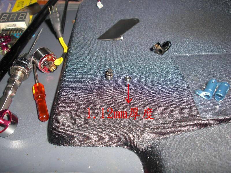

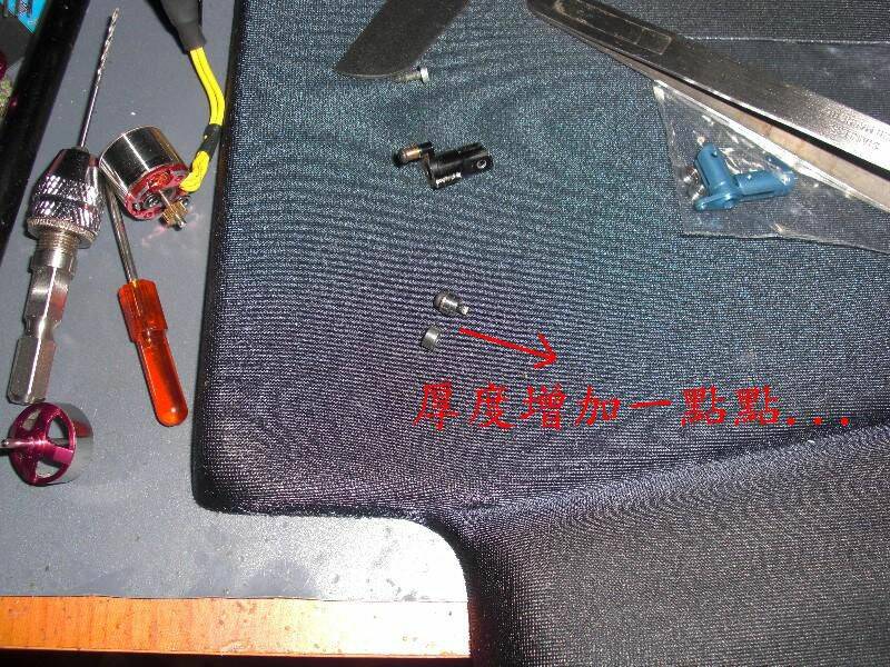

我來試試兩顆Bearing塞得下否
發表於 2011年3月22日 10:49 PM | 顯示全部樓層
果然!試驗結果...........此招可行!不過墊片恐怕要改........
哇這是第一次把250尾槳夾裝到沒虛位 .......

墊片不能拿掉嗎???
軸承當墊片...
或是用主軸最底下那個墊片??
