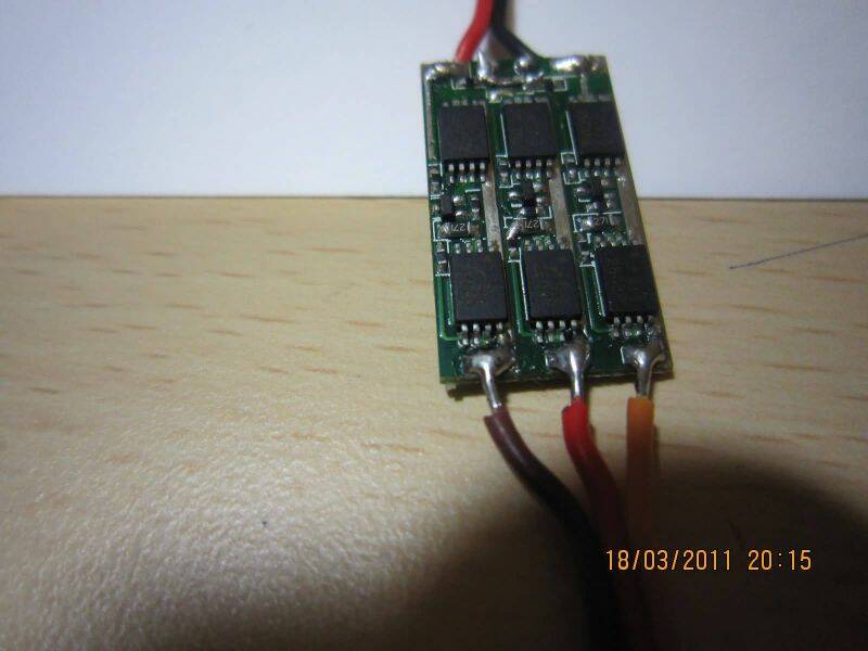

 樓主| 發表於 2011年3月18日 08:23 PM | 顯示全部樓層
照片來囉  ~~~

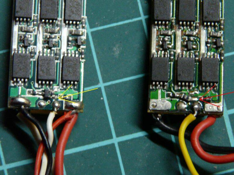

我也不太懂電路板,只是頭痛醫頭,現附上兩塊電變照片
左方是主馬達電變,右方是尾馬達電變,可見兩塊電路板有些少不同,如箭咀所示,可能是你的電變在黃色箭咀那位置被焊錫連住,引至失靈,只要將焊錫吸走即可,但如有零件甩掉,就可能要試S大的辦法.
CB100前後電變不能通用,我剛開始玩電直時也試過,結果損失了一個電變,也是玩到現在唯一損失的一個,因為在甩焊時把電路板的電鍍也弄壞,以致不能修復.
如果要甩焊,一定要加一點新錫助熱,如只用烙鐵加熱很容易把底板焊壞,祝你好運.
發表於 2011年3月19日 12:20 AM | 顯示全部樓層
K大你照片紅線的右邊那條 (從左邊數過來第二條)  銲錫看起來很怪  好像有太多沾到的樣子   要銲要解銲請愛用助銲劑  有助錫的收縮 不然有時溫度不夠硬要動零件 就會把底板的銅箔pad一起弄掉 就沒救了
