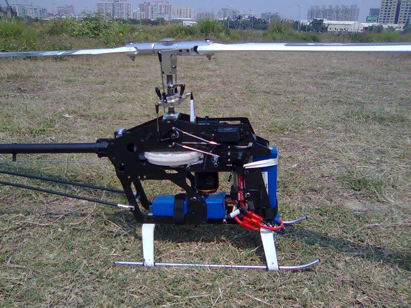

我的油改電700E就是裝這顆電變
MEGA POWER Future 120HV OPTO 12S頂級高壓無刷電變
還滿好用的  3D亂翻4分半飛完下來都沒什麼溫度
露天4千多就能買到了  算是經濟實惠的選擇
700N要改E很簡單  側板鑽孔鎖上馬達座就行了!
我的機子起飛重量是4460g
[ 本帖最後由 ING 於 2011年3月19日 05:39 AM 編輯 ]
起飛4460g 比亞拓700E的還輕!
起飛4460g   比亞拓700E的還輕!

發表於 2011年3月21日 08:07 PM | 顯示全部樓層
原帖由 ING 於 2011年3月19日 05:26 AM 發表
我的油改電700E就是裝這顆電變
xFUddXfsGpk&feature=channel_vid ...
請問你電池用多大的
