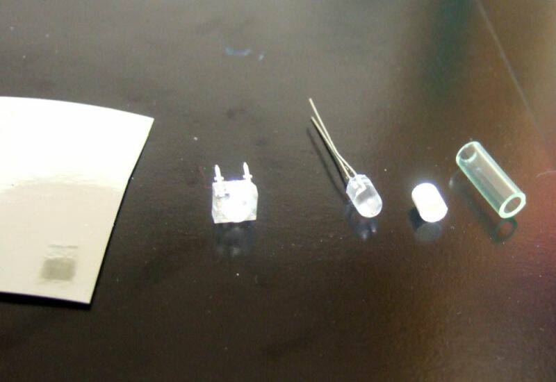

先分享這邊標準型光圈製作過程好了~
大家參考看看歐
材料左起 鋁箔貼紙/ 食人魚LED /5mm聚光LED /白色熱縮套管/透明軟管
先把鋁箔貼紙包覆5mmLED (做光反射
再用熱縮套管包住 (光隔離

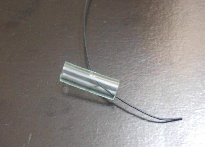

在軟管中穿電線 (減少電線遮光的部分
在5mmLED外圈再做一層光反射

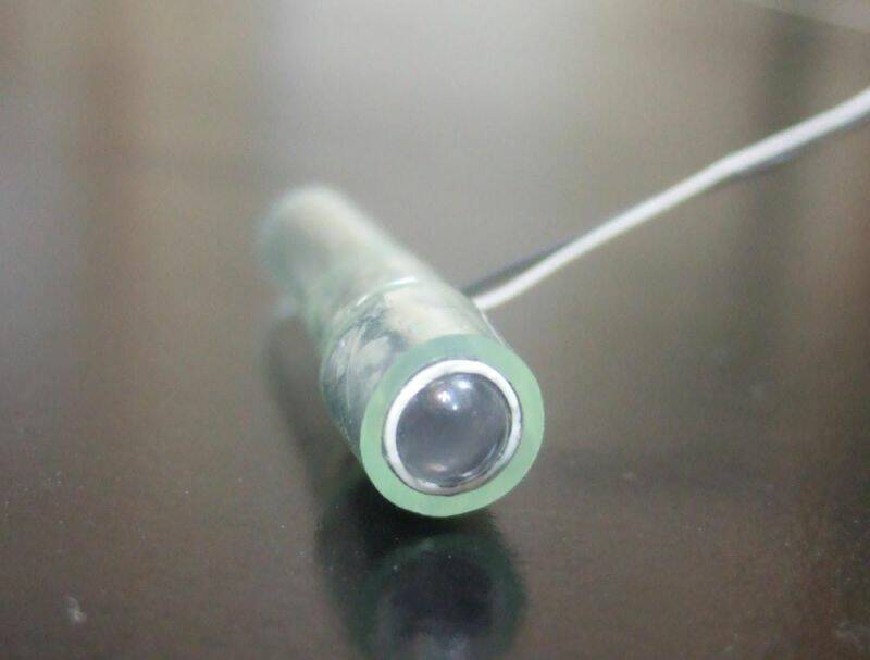

魚眼燈固定完成
正面照  手殘...切的不平整>^<
配上光圈的光源 調整安裝位置讓整圈的光線盡量平均
最後外側再做光反射 讓光盡量從軟管切面輸出
外徑8mm~10mm
總長度15mm左右
裝上車大約是這樣的感覺
(使用頻率超高的回鍋圖 囧!!
