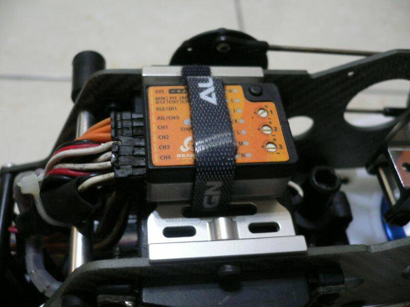

請問各位大大我是用3M雙面膠貼在野獸和金屬陀縲儀固定座上‧並用束帶固定‧請教這種方式可以嗎?可否給小弟一些建議謝謝o
如圖:抱歉圖片未上傳‧己補51樓

 樓主| 發表於 2011年3月16日 04:14 PM | 顯示全部樓層
原帖由 CJH886 於 2011年3月16日 04:08 PM 發表
465670
465671
動作真快~馬上改金屬啦

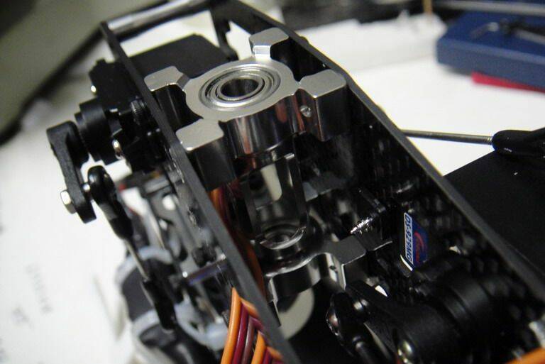

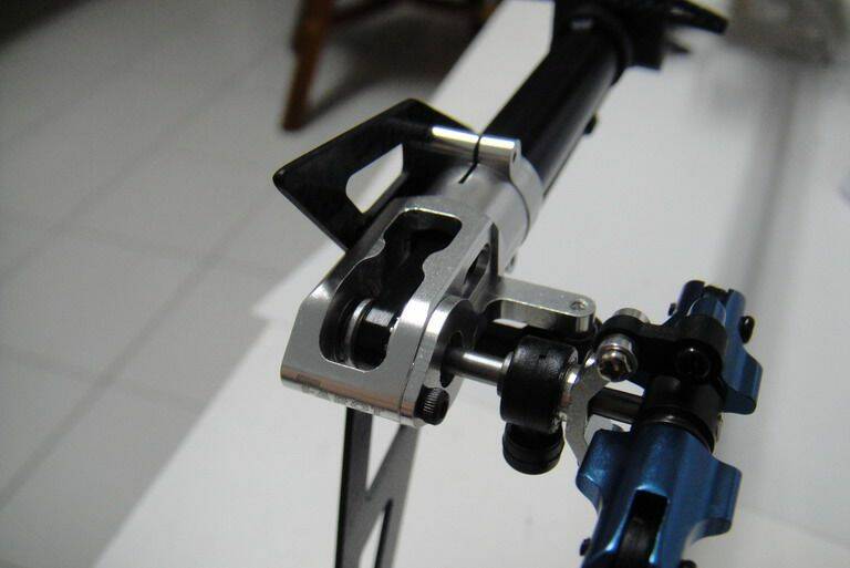

每回看到BeastX共振出事的文,就心驚驚的,必竟自己也是剛入450 Sport新手,整台機子都由自己組裝,上禮拜天才升空首航…,只是BeastX也買來放在那兒也很久了…
首航停懸個人算很滿意,必竟當天風力5級以上的狀況,對以往飛V120D02的我保證不敢升空,450穩定的表現讓我覺得驚豔,目前正準備整合BeastX上450 Sprot上;之前買BeastX時也順手入了Tarot的FBL旋翼組,看大家好像都用RJX FBL旋翼組…是不是Tarot的FBL精準度較差,可能導至共振過大而使用RJX的FBL呢?
以下是我整裝450機身金屬套件
1.一體式主軸固定座
2.一體化金屬尾齒輪箱
裝備後,小弟先用有平衡副翼的原廠旋翼組+GP780 沒上槳的方試測試油門加至80%(100%很恐怖…想伸手去摸很有壓力…),結果…
鎖尾一樣是很穩定,在地上不會左右打滑,不過…用手指摸原廠的陀螺儀放置架與機身底板,都能感覺到麻麻的,尾桿支撐架與尾碳纖垂直翼肉眼可以目測到有共震狀況,這樣子能上BeastX嗎?
[ 本帖最後由 harrycomm 於 2011年3月16日 07:05 PM 編輯 ]
發表於 2011年3月16日 08:39 PM | 顯示全部樓層
回復 51樓 CJH886 的帖子
一般來說都不建議用束帶固定
不管是普通尾舵陀螺儀或是三軸陀螺儀
因為這樣避震泡棉就沒作用了
陀螺儀用的泡棉黏性很夠的,不會發生飛一飛就掉下來的狀況

回復 53樓 harrycomm 的帖子
沒裝主尾旋翼時通常會超轉...
不過大多數陀螺儀對尾巴震動的寬容值其實比想像中的大
我日前有架 450pro 目視就有麻尾的症頭了,本以為是尾翼磨損造成的(重量不平均)
後來仔細巡才發現尾橫軸不知何時就歪了,可能是程度不嚴重,
所以飛了 n 架次幸運的沒做掉...(賺很大)
另一架上野獸的就沒那麼乖了,不過是小麻而已,就給我甩個沒完
(我很久沒看到機子甩尾巴了),降尾翼感度後有改善,但是變成自旋後會過頭(停不住)
只好整機大檢修...
