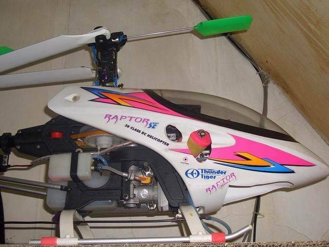

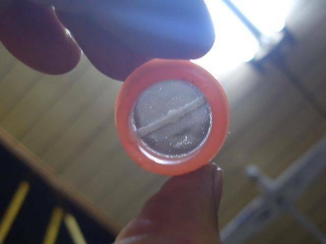

【分享】直昇機引擎的空氣濾清器

這種方法是有先天上的限制的, 相似的孔徑, 遮了一半的面積一定會有影響的...
汽車用的濾網是用皺折來增加吸氣面積,也許我們也能這樣做.....
哇哦,太美妙啦!很有創意唷!

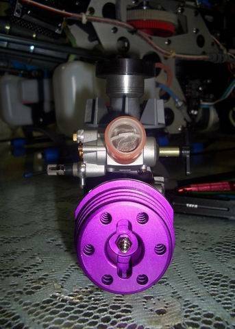

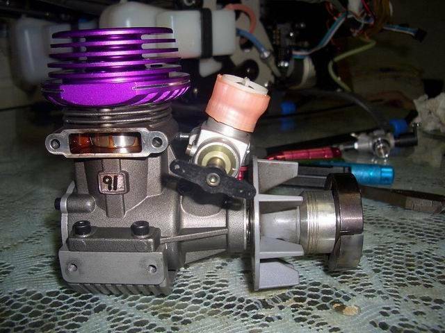

冬天南部比較乾枯,沙塵多~裝上感覺很不錯!
用遙控車的濾淨器效果最好,進氣過濾的面積有夠大,連油針都不用調
發表於 2005年12月14日 03:19 AM | 顯示全部樓層
粉紅頭這顆是什麼引擎 請問 謝謝
