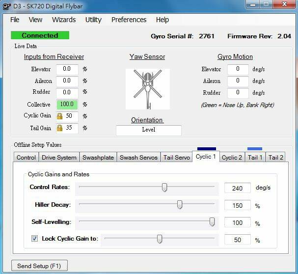

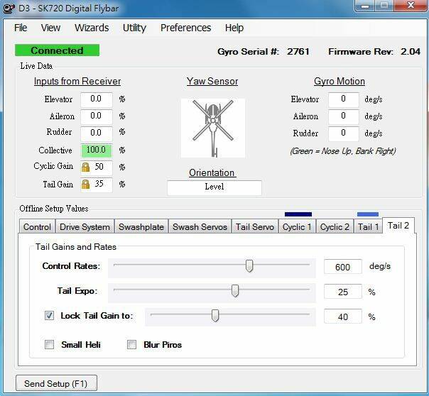

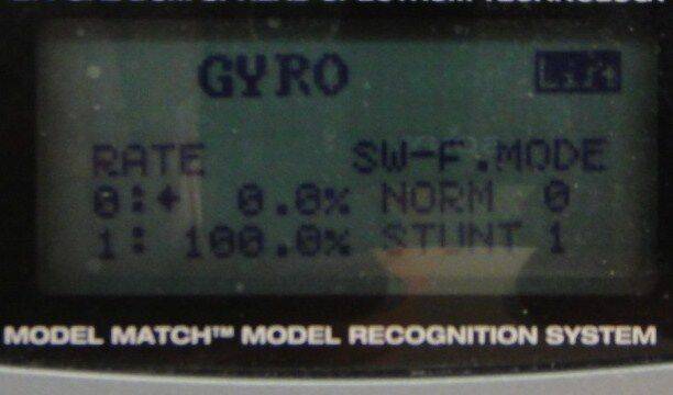

 樓主| 發表於 2011年4月22日 01:46 PM | 顯示全部樓層
DX6i上設定好SK-720了  傳統接收也可用同樣的方式來設定 大家參考一下^^

發表於 2011年5月25日 06:30 AM | 顯示全部樓層
應該是沒關係,上面不也是用6動DX6i完成了.
將cyclic,tail gain設成同一動也可以用,只是沒分開就沒能靈活調整吧.
