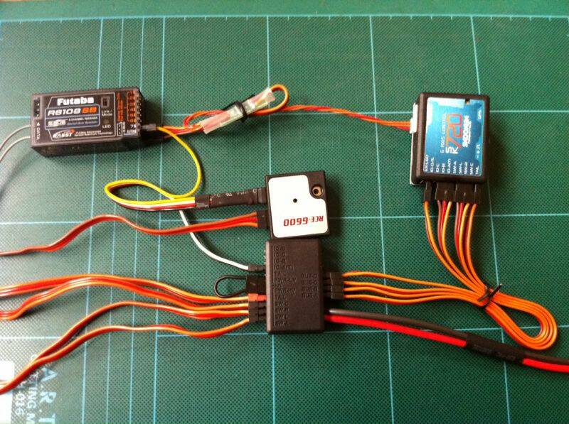

請線上各位大大幫忙看看這樣對嗎?
 樓主| 發表於 2011年3月18日 05:30 PM | 顯示全部樓層
回復 121樓 kubin 的帖子
不是ㄋ  這位大大  說明書有提到 Futaba S-bus 只當SK-720接收用  不能接其他的東西   其他通道不會有作用
定速訊號(黃色) 還是只能接回 pw bus 上 IO/B 或是其他(IO/D..)   然後遙控器上要指定一個通道給他作為定速訊號通道  理論上是這樣  但不知Futaba 遙控器要怎麼設
