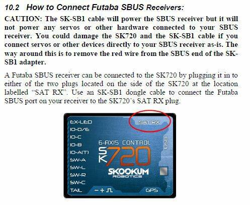

想請問Futaba的SB接收跟SK-720與POWER BUS用於油機的接線關係圖?
全機是使用高壓舵機所以直接2S鋰電...

SBUS不能接伺服機喔  只能當天線 就像是JR/Spektrum的小衛星天線是一樣的道理 軟體內先選好SBUS 在選對頻  接線圖用下面那一個

先感謝SSWM大大的熱情幫忙...
如果用S.BUS接收機不就需要一條轉接線...
好像用一般接收也要一條1分3的轉接線...

如果用S.BUS接收機不就需要一條轉接線  ---------------->是的  需要專用轉接線
好像用一般接收也要一條1分3的轉接線  --------->是的
但這兩種不能一起用喔!
