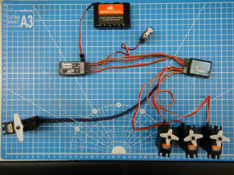

原帖由 az1977 於 2011年3月16日 09:21 AM 發表
我的也是futaba的接收(R6008HS).為了接線不小心把3顆ds410給燒掉了...
到現在還不會接線和設定= =
說明書有提到 需要改一條 1出三的線
Futaba 接收 6008 各通道(各通道如不同 請自行請更改)
1. Ail
2. Ele
3. Thr油門 (小電機BEC 油門)
4. Rudder
5. Gyro
6. Pitch
B 電池 BEC(小電機免接)
網路上借來的圖  你看一下
[ 本帖最後由 SSWM 於 2011年3月16日 10:28 AM 編輯 ]
