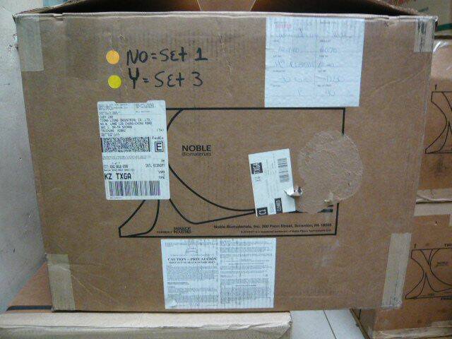

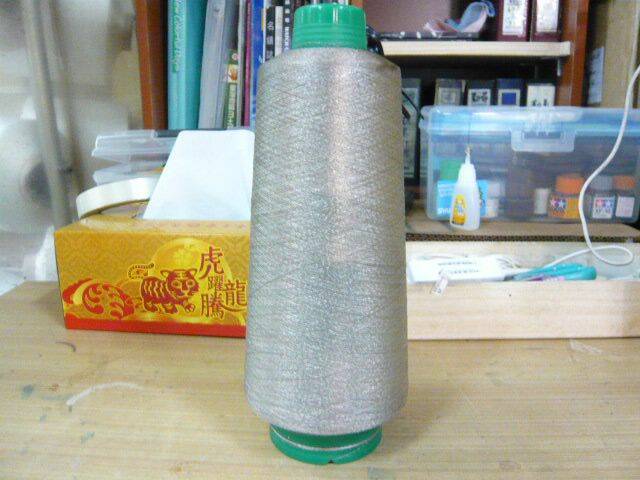

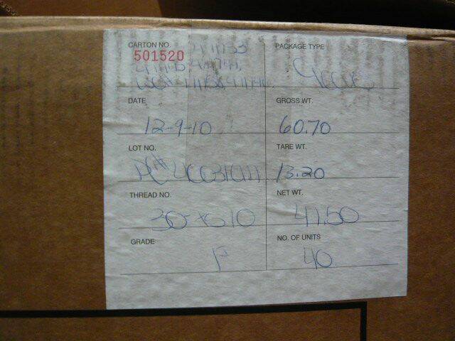

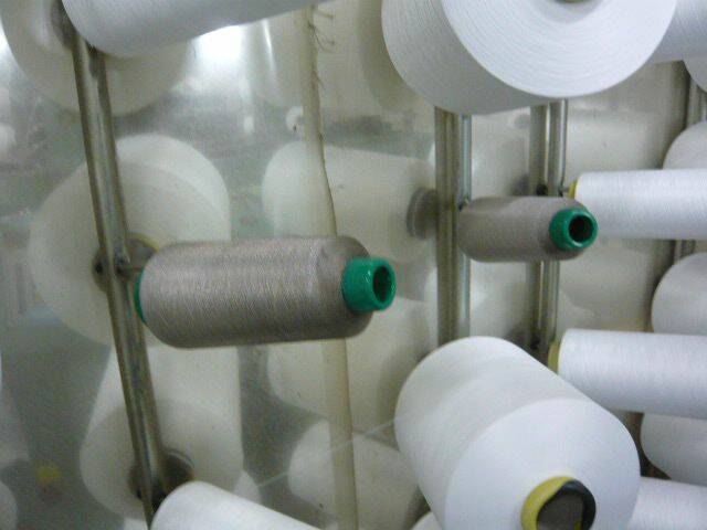

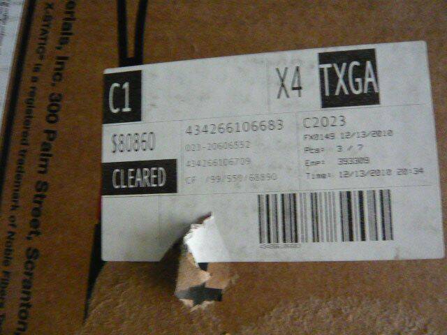

你的問題好深奧><.......(客戶說的我也是半信半疑)
我負責給他成品......細節那麼多年了.....我也沒問過.......
直徑比1mm小...應該說是一絲吧!.....
但我可以解釋原料紗的構成.......
COTTON-100%COTTON
TC-COTTON 65%+POLYETER 35%(大宗比例)
CVC-COTTON 60%+POLYESTER 40%(大宗比例)
POLYESTER-100%POLYESTER.....以上舉例
成分外還有分出....條數....粗細....等級A~D.....
在銀纖維他也具有張力......我相信他還有其他成分不知幾%......
有被偷搬走過一箱.......三個月後....支票直接少20萬.....所以價錢是確定......
但有再找到.......台灣沒幾間在做.......同行問一下就知道了.....
照一下外箱 讓看得懂 看看吧!!!(原料開完箱子及空管要繳回客戶那)

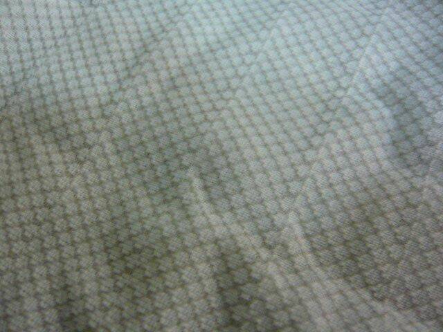

這裡再補充.......其實原料......只是輔助.......
以下舉例.....近年流行的...吸濕排汗布料.....
其實靠的是編法 ....成分是100%POLYESTER
要有柔軟手感 就用細一點紗....但有有一點POLYESTER不吸汗.......乾了會臭.....
就又開發出.....竹碳紗 椰子紗 ......又分出白或黑色.........加進去
又進而有人開發出冰涼紗.......再加進去......會涼一點.......
要更有彈性就在一點 OP紗......這些都屬特殊原料
最近有人開發出環保紗(回收塑膠製).......手感還可以......
但最原始的元素是--石油........
以上原料......最後靠的都是編法.......不同屬性的紗要結合.....是要動頭腦的......
不能出現橫條或直條 也要平整........成品....
測試時的NG品
看得出差異了吧!! 再打個比方一台好車原料只是一堆鋼鐵和塑膠.....
只是用料實在加上不馬乎製程就成了一台好車......
所以原料只是輔助.......只是賣價會高一點.........最後的問題還是落在.....人為因素.....^^
