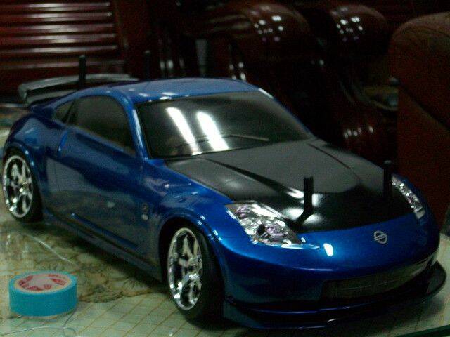

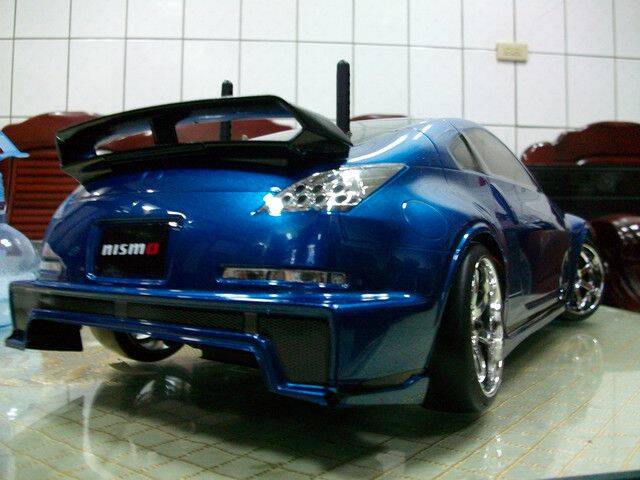

人生的第一個田宮車殼
發表於 2011年3月6日 08:45 AM | 顯示全部樓層
回復 4樓 relenadalian 的帖子
多對幾次就知道了~~
另外  會長   370的避震是改裝氣壓齁   ~~  車身好高...= =''
也感謝小周大大  教我做殼  雖然還是毀了哈
今天要帶去摧殘XD  目前上頭燈X2(白黃
尾燈X1(紅     底燈X4(藍

 樓主| 發表於 2011年3月6日 09:15 AM | 顯示全部樓層
TO:老手一隻
       就是給我忽略前面,前車燈那邊我會再考慮看看,我也覺得那張橘色貼紙有違和感(讓像真度下降),包括周哥說的消光黑我也會考慮使用,不過要先讓我買到消光黑塗料,可能的話把前燈貼紙全都抓掉,會跟後面相對應,周哥說我做的好,哪能跟周哥比,小弟承擔不起,小弟不才,這殼到周哥手上,可能只有後燈留著,其他要拿去丟
TO:丸大
      蓮花...請找HPI...190mm和200mm都有,不過是舊款的,下巴,370Z真車下巴我沒看到燈壓,我參考的是特殊塗裝版與賽道版,而且算一算...光這些留這些就需要不少科燈,再裝就跟周哥一樣精彩了,這是...SMD嗎,我有考慮耶,不過不知道要用在哪裡,而且SMD我也沒用過,不敢買
TO:很A的...阿育
      又一個,我先講一下,這跟我車設定有關,由於我車底全都是照原廠參數設定,所以車高...算是配殼會看起來很高...又八胎,他的孔位這樣剛好,再下去一格就藏輪,因為這個殼短時間都不會下場,所以就拍拍照而已,真的要下場的時候會一定會好好調,我對某些事物超龜毛的,你看第一任和第二任貼成那樣就知,其實我改"磁浮避震"
