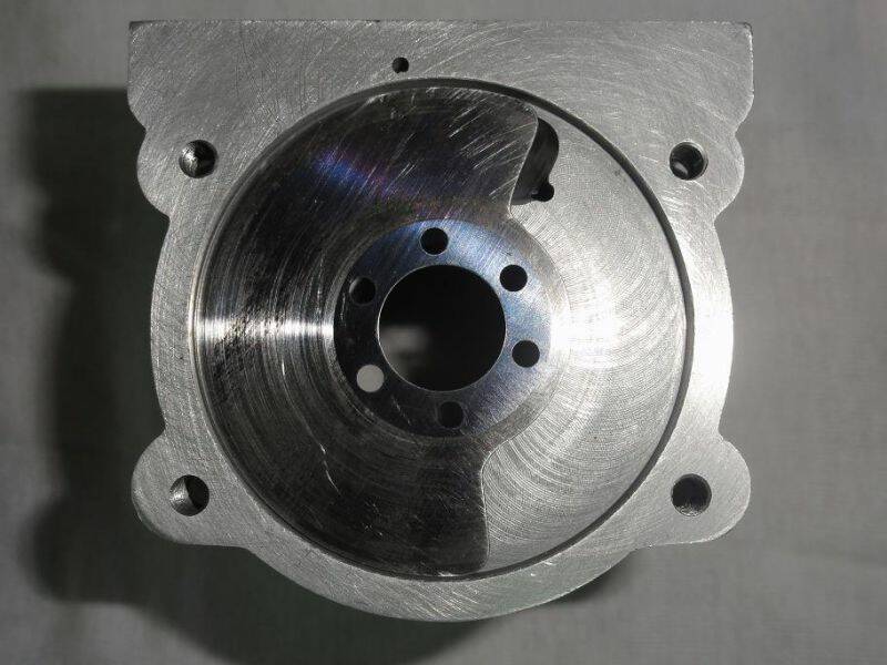

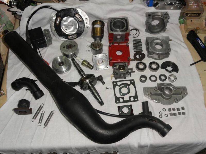

近日才拿出來小修小改

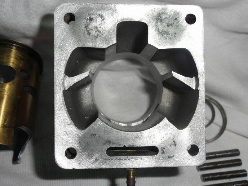

全拆
全拆

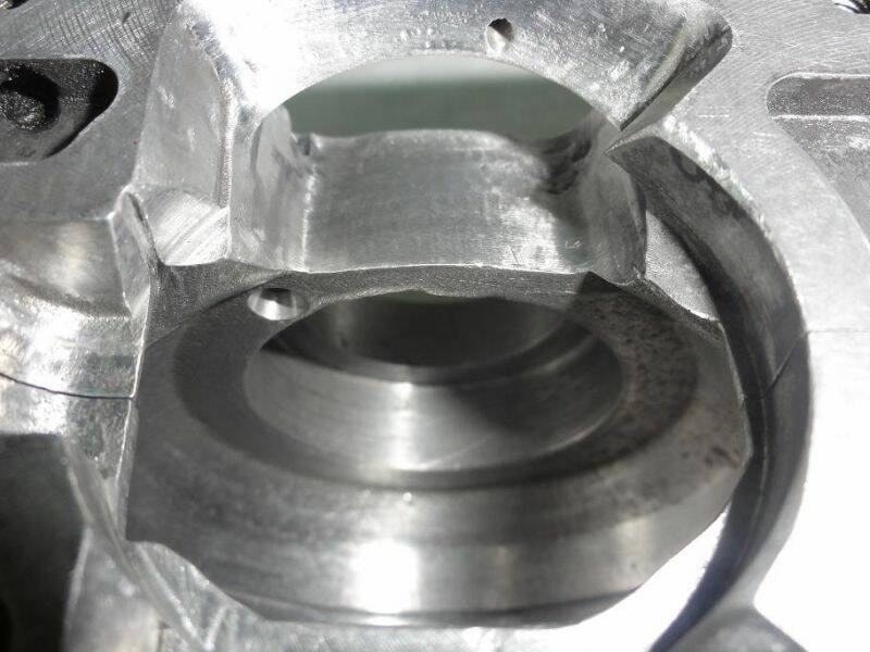

擴上氣道
擴上氣道

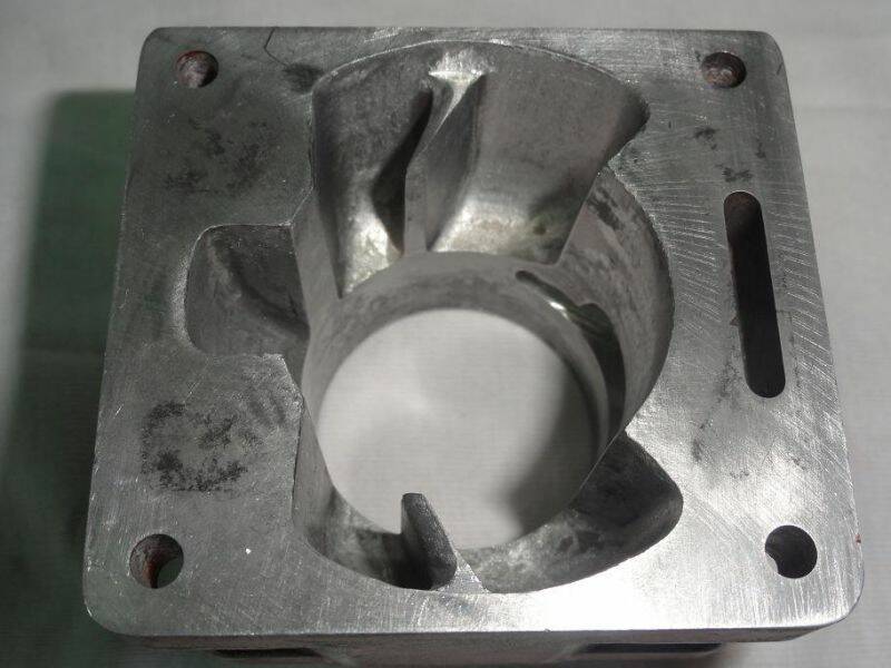

cky兄:可否可在修改處說明一下,感恩喔!
 樓主| 發表於 2011年4月22日 01:41 AM | 顯示全部樓層
原帖由 0827TW 於 2011年4月13日 07:54 AM 發表
不用謝

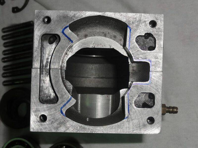

未改前
未改前
先劃位
先劃位
內看加油吼
內看加油吼
前看
前看

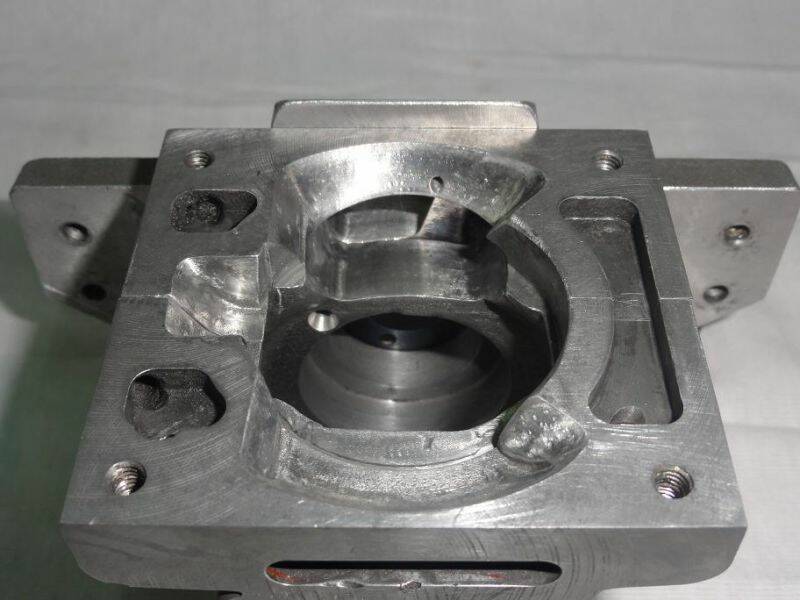

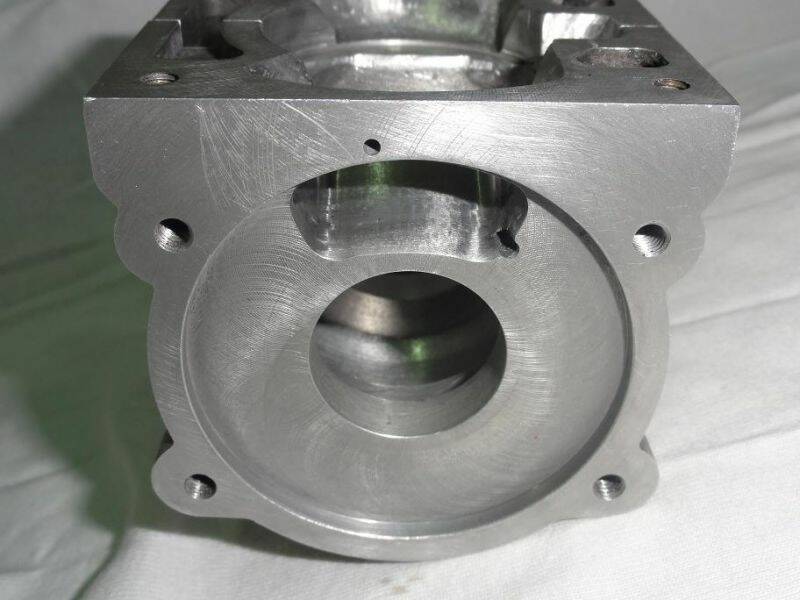

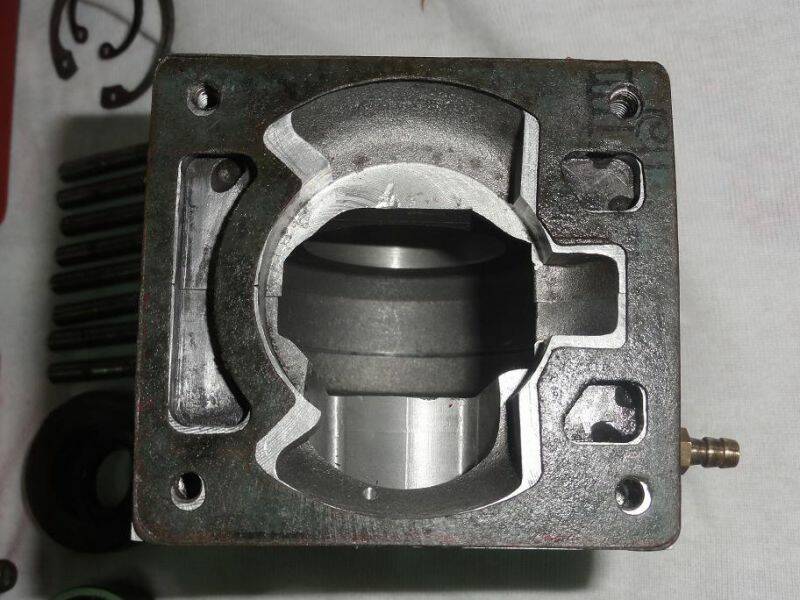

改分流槽
改分流槽

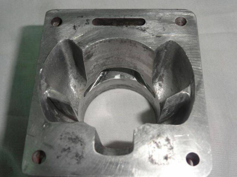

未改分流槽前
未改分流槽前

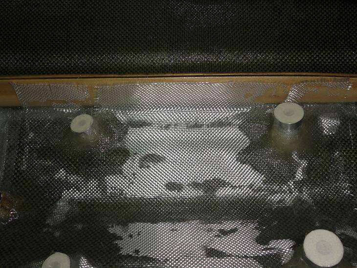

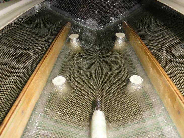

為這條53"船装上强勁的35c.c.引擎所化費的時間比普通的多上一倍不祇
[ 本帖最後由 C.K.Y. 於 2011年4月22日 02:00 AM 編輯 ]
先冠顶
先冠顶

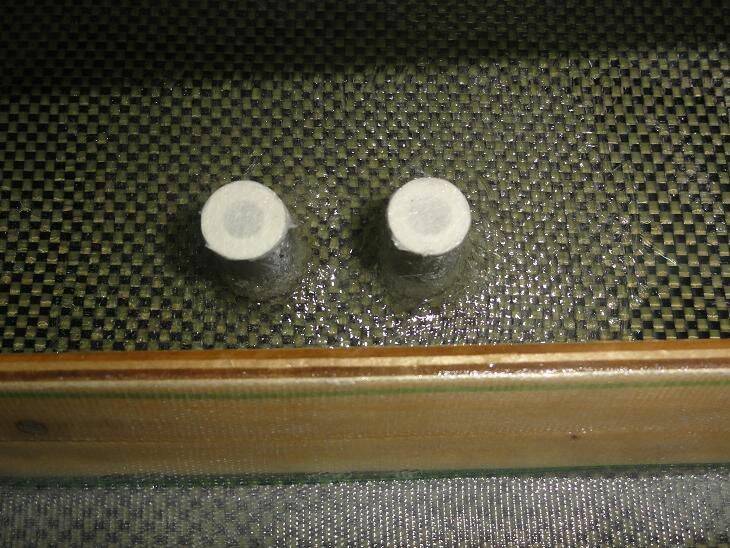

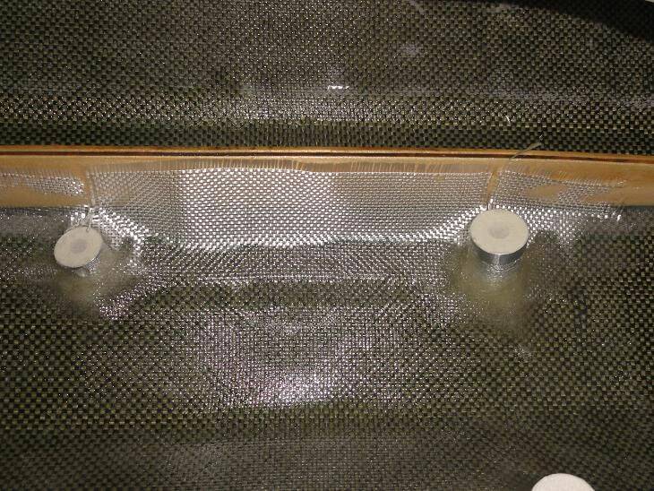

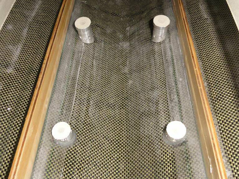

CDI固定柱
CDI固定柱

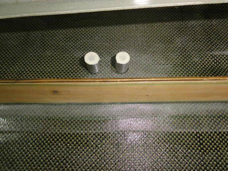

机架固定柱
机架固定柱

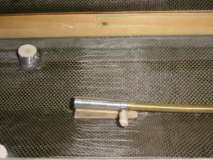

轴套固定
轴套固定
堅固的T-7075尾支架
堅固的T-7075尾支架
