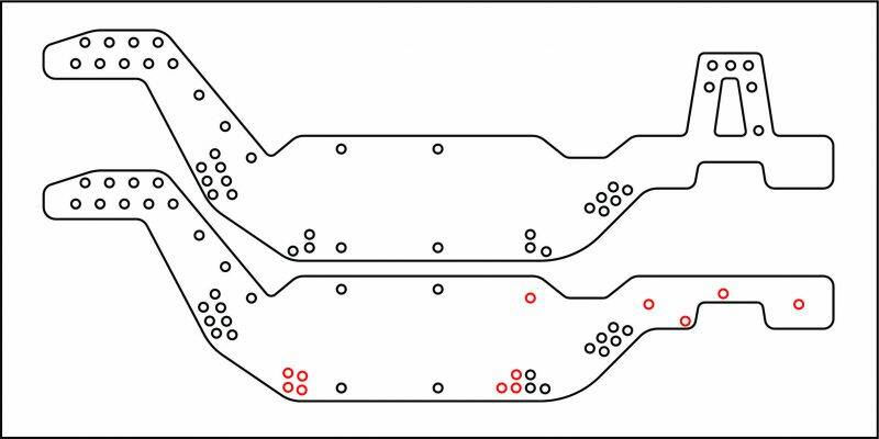

發表於 2011年3月23日 11:26 PM | 顯示全部樓層
讚!!
這鋁棒怎麼攻牙啊??
直接用螺絲攻??
上面是第三版
下面是第四版
紅色的部分是新增的~~
NEO大,你說那些孔位是可以刪的?
還有哪些部份要修改??
發表於 2011年3月23日 11:27 PM | 顯示全部樓層
螺絲直接攻的話~我怕版子太脆會裂開~MARS 謝謝你囉
我PO了改D90的細節~你看看

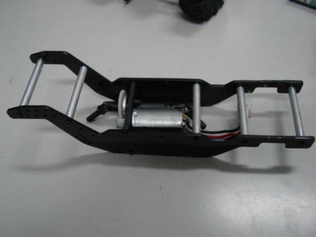

 樓主| 發表於 2011年3月24日 12:01 AM | 顯示全部樓層
你很厲害呢!
以後不能給你看太多, 一下子就"脫光"了
鋁棒車牙, "2天哇查拉力嘎"
其實孔位只怕少, 不怕多,
但是塑板我是想孔多, 硬度就降了,
特別是那個長尾巴, 不時的會歪一下, 怕怕~~~
不過加了那個老虎5支, 強多了
今天再用那個延長套, 真是有夠強壯又好用
