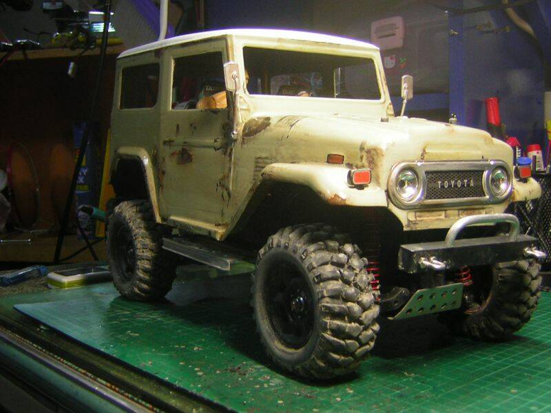

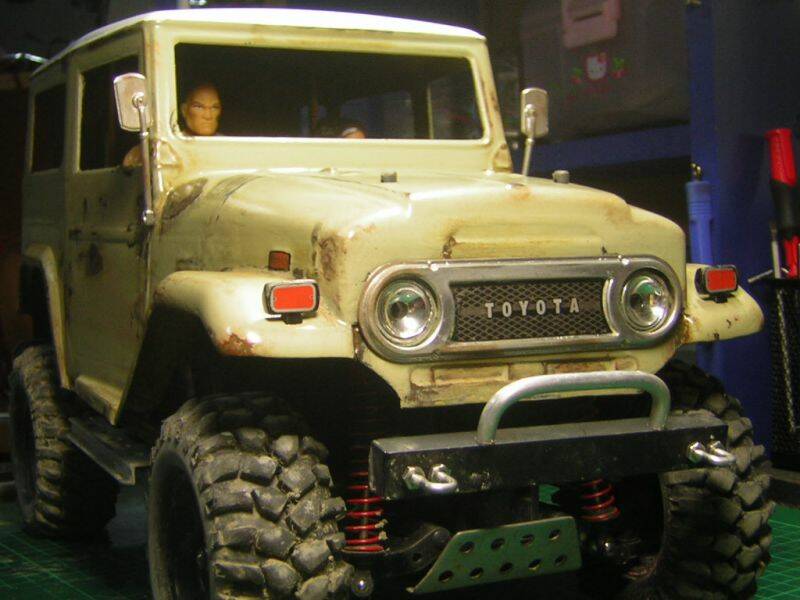

FJ40軟殼改硬殼 玻璃纖維車
把賴虎的FJ40 拿來做試驗!
學人玩舊化!
發表於 2011年3月15日 06:27 PM | 顯示全部樓層
太棒了啦~還"生鮮"太像真太像真了
