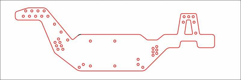

發表於 2011年3月14日 04:14 PM | 顯示全部樓層
側板來嘍!!因為是為藍哥設計的,所以形狀比較怪
算是專屬的~~
如果要1:18都通用
可能要再修改
 樓主| 發表於 2011年3月14日 04:51 PM | 顯示全部樓層
這樣子呢?
我不太懂, 不要笑我
我的意思是固定動力的部分可以上下再切一點,
這樣可使底盤更高點, 外露的部份會再少一點
第2是前面固定避震而使龍骨抬頭,
是否可像我們討論的, 使其降低到不被轉向伺服干涉
而只有避震固定處另外升高到需求的高度
感覺像門外漢說些怪怪的東西
只是參考, 別太認真, 怕難為你了

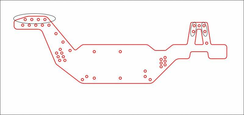

發表於 2011年3月14日 05:17 PM | 顯示全部樓層
還有個問題我圖中圈起來的地方,避震沒辦法鎖
因為會卡到避震桶身上的螺絲
前面只把避震所點提高,我在想想
發表於 2011年3月14日 05:27 PM | 顯示全部樓層
我在想把球頭套前加長~多一個螺母~應該可以閃過避震螺絲~
發表於 2011年3月14日 05:30 PM | 顯示全部樓層
原帖由 austin0902 於 2011年3月14日 05:27 PM 發表 我在想把球頭套前加長~多一個螺母~應該可以閃過避震螺絲~
可以閃過就好辦事了
這樣是不是要把球頭的原廠螺絲換掉
原廠的不夠長吧
