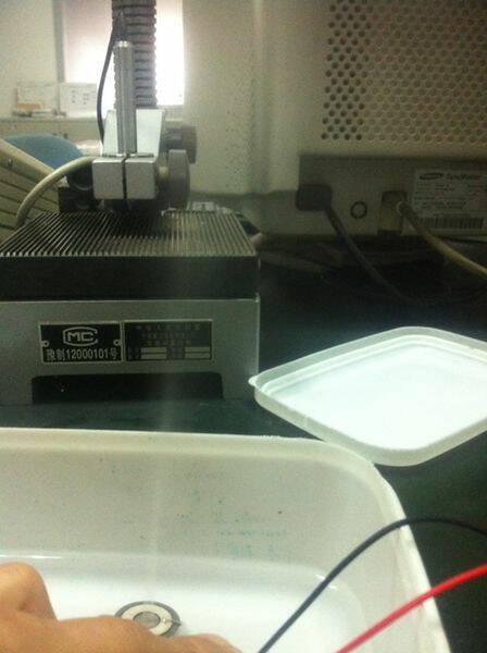

發表於 2011年10月21日 12:30 PM | 顯示全部樓層
請問這個發煙量還差多少?水霧式的,無汙染,省電,水不用錢.......
發煙量可用電路調整。
發表於 2011年10月22日 09:12 AM | 顯示全部樓層
這個超音波造霧器是18W-20W 24V,電流很大,沒有大電池很快便沒電
