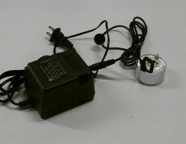

德製發煙器
發表於 2011年2月28日 02:51 PM | 顯示全部樓層
看來這也是可以用於 ( 戰船)煙摟...........
那1/10電車甩尾煙 還是沒希望.........(笑..
類是 這圖 露天找........
看起來有點小顆耶......
1/10電 不過 24V沒希望..........
1/8電甩尾車可能有希望 因為22.2V
單片離電3.7V 7片為25.9V ..汗有點大..
6片又為22.2V.....=  = 調味盒.5CM X 7CM X8CM.....好像沒希望(1/10電車)哭泣

發表於 2011年3月1日 01:24 AM | 顯示全部樓層
此造霧器~~適用水~~但本體過大~~無法塞入8/1遙控車或是1/16比起坦克~~電壓是可克服~~但維持不久就會沒電~~
  市售的造霧器~~都適合裝1/8比例以上坦克~~內部空間都大~~
  當初我也有想過用此造霧器來裝在1/16坦克內~~內部電子零件如何排位置~~都無法把此造霧器含盒子裝入.........因為要考慮到水要淹過造霧器才有作用......所以外盒會很高.......
  至於好不好用~~我只能說非常好用~~煙很大....只是要在小比例模型上使用~~只能殘念............
  如果說都把此造霧器都拆了~~把裡面控制板與造霧板分離想要縮小體積不使用外殼的話~~很抱歉~~它也不會造霧.......所以必須要連同控制板與造霧板疊在一起才行........
