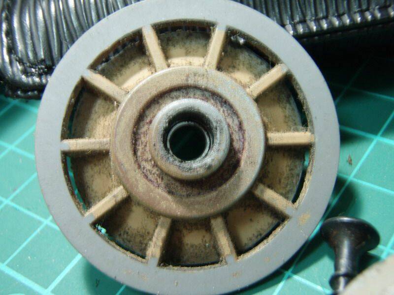

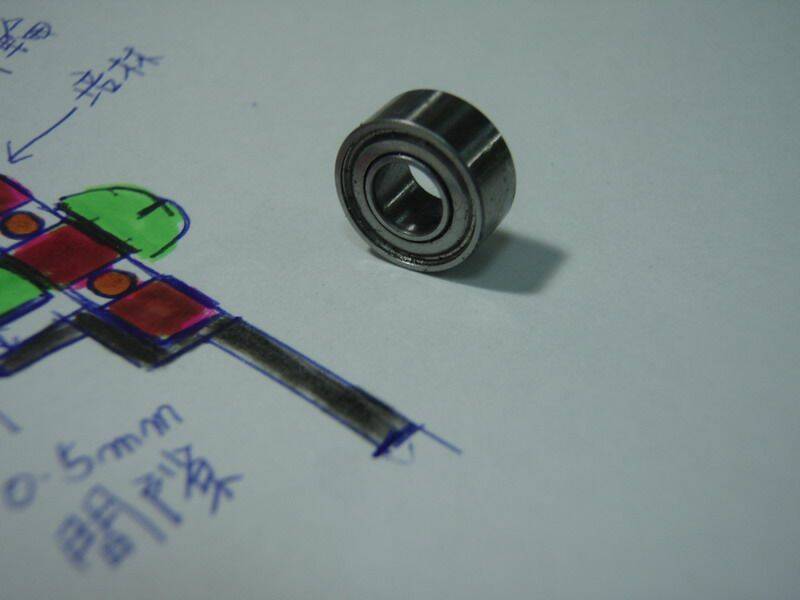

是滴,有動過手腳的,被軸承牢牢的固定住囉!!!,靠軸承轉動
軸承緊緊的卡住驅動輪
套入適當長度的銅套
螺絲與銅套鎖入車體會緊緊的卡住軸承的內環,當然囉外環轉動自如.順!!!!!

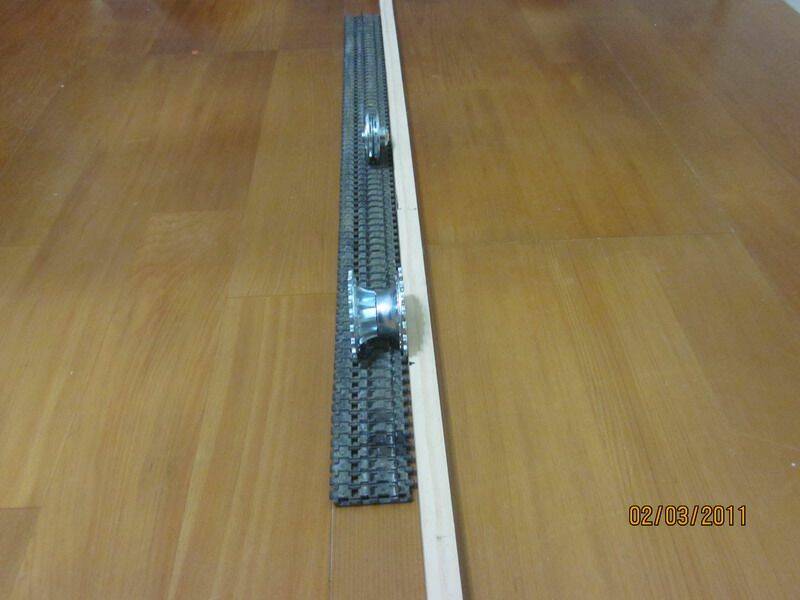

其實HL的車真的要仔細校正才跑的順,即使你用塑膠履帶,校正的好一樣順
履帶,要和車身平行,並要和驅動輪誘導輪和路輪有著正確的運作關析
誘導輪太突出或太內縮都會導致脫鏈(這就是前面我用的適當長度的銅套來調整校正)
誘導輪與車身履帶沒平行也會導致脫鏈
驅動輪與車身履帶沒平行也會導致脫鏈(這情況好像黑爸的Tiger.俯視看下去變八字)

HL的後導輪~~就是太靠近齒排及會搖晃~~所以才會咬齒甚至脫鏈~~如不使用ROTUS大大那樣改~~就加墊片~~讓導輪在兩齒排中間就可以了(如圖6)~~只要導輪太靠近內側或外側齒排~~就會咬齒或脫鏈了~~
  上軸承是一勞永逸........如手沒沒工具就上墊片~~至少~~我現在是上墊片讓導輪在正確位置後~~沒發生過咬齒或脫鏈...
