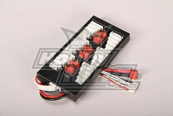

發表於 2011年3月1日 05:52 PM | 顯示全部樓層
如果嫌麻煩也可以買現成的,
對於都是使用同樣容量電池非常方便。
