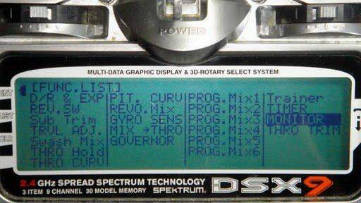

我在搖控器裡怎麼找不到 THRO TRIM 這個選單?是要另外設定嗎?
發表於 2011年3月1日 03:37 PM | 顯示全部樓層
原帖由 53H 於 2011年2月28日 03:00 AM 發表
借用友站大大的圖片,若所有者認為有不妥,請PM我會立刻移除!
請參考下圖!
