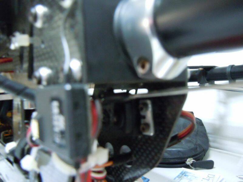

 樓主| 發表於 2011年3月6日 10:26 PM | 顯示全部樓層
這樣啦!

謝謝康師傅, 搞定了, 我換了六角形的那個更短的擺臂就OK了, 沒干涉了.
我可能要週六才有辦法首航了, 因為....小弟週二又要出國了....
過完年就在出國比賽, 這已經是過年後第三趟了, 聽說2/28假期天氣好好, 都沒玩到.
再問個笨問題, 尾拉桿固定環(在尾管上面的那個), 是要怎麼把它固定?
還有剛才調尾旋翼中立點時, 發現尾拉桿好像不會很安份地在尾拉桿固定環裡面跑, 固定環底下的開口是否要用膠把它黏死?

自問自答, 剛才看了一下, 其實是會乖乖地在固定環裡面跑, 會跑出來是因為小弟沒注意到尾控制臂已經到底, 沒地方跑, 所以鋼絲才會跑出來....耍寶了....
