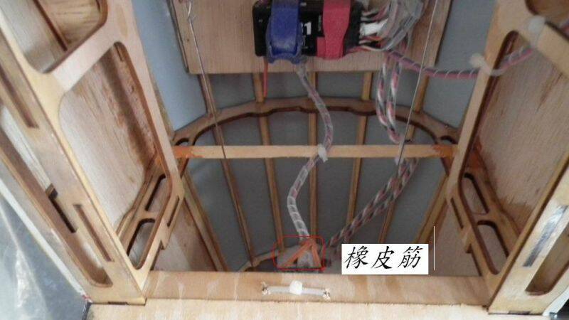

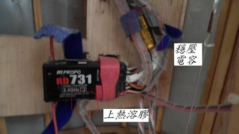

原帖由 killdog 於 2011年2月23日 01:14 PM 發表
請教要如焊那小耳朵的三條線!!
引用tk999大大...
建議 把那條 接收 連接 小爾多 的線 固定好 再線頭 部份 可以用熱鎔膠粘一下比較不會有震動鬆脫問題.......+1
我只是個"菜鳥"我的作法給各位參考~如有不妥~請見諒
[ 本帖最後由 秦大隻 於 2011年2月23日 02:17 PM 編輯 ]
