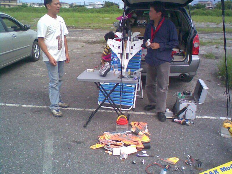

2/22西盛 人山人海

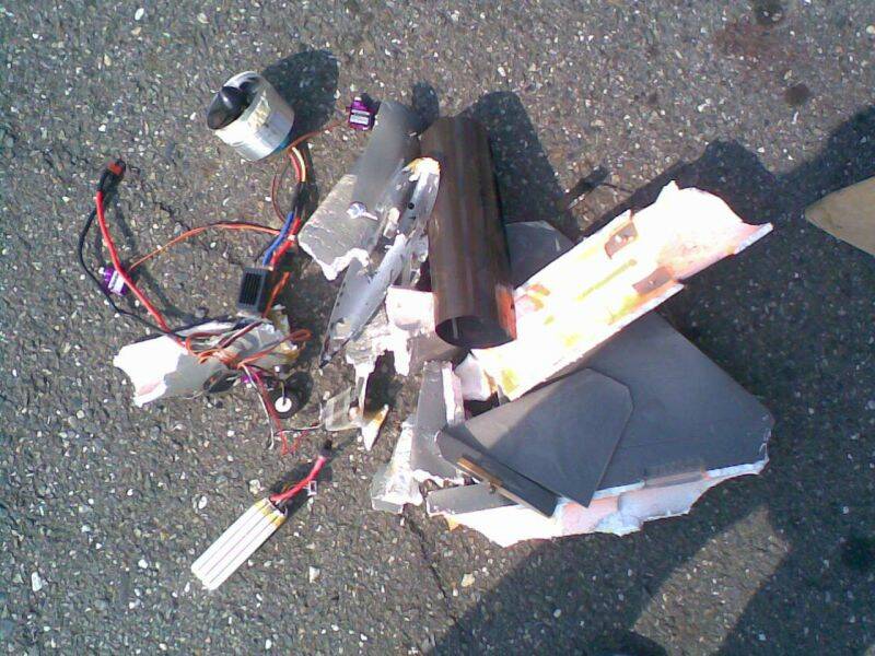

本來打算要換2.4G遙控器,可是好像最近這一二年常看到就是2.4G摔的機率比較多,問題也很多,所以還是不要換, 我的9X2-PCM用到現在都沒有NO控過,還是PCM的遙控器好用.....下圖是使用2.4G NO控
[ 本帖最後由 華哥 於 2011年3月1日 08:24 PM 編輯 ]

其機身內不知是否有用碳纖布補強(機身,隔板 等)?
亦或靠近接收機的地方是否有碳纖材質?
碳纖或金屬會阻檔訊號!

聽了 大大所講的狀況~~ 僅就個人用 JR 20幾年的經驗~~ 我也曾經如此 ~ 當你一開始要飛時~
你會測 接收電池的電壓電流~~ 但是飛1-2趟下來~~ 又做高G 力的動作之後~~ 伺服機會耗掉很
大的電流~~而你不自知~~ 當你又升空 再做大動作時~~ 速度快阻力大 ~~ 伺服機所需的電流
也會突然增大~~若是 電池瞬間出力不足~~就會造成伺服機鎖死~~而 NO 控~~但是~~當你把
殘骸撿回來~~測量電池電壓電流~~一定又會正常~~搞得你不知原因~~因為靜止測得的負載~
絕對比在空中 有阻力低多了~~ 尤其我之前用 JR 的 super servo 就因為如此  而摔機~~ 經深入
測試才發現此問題~~因為 JR 高級一點的 伺服機 保持力很高 所以一直處於高耗電狀態~
以上  ~~ 各人的一點小小的經驗談  供大家參考 參考
