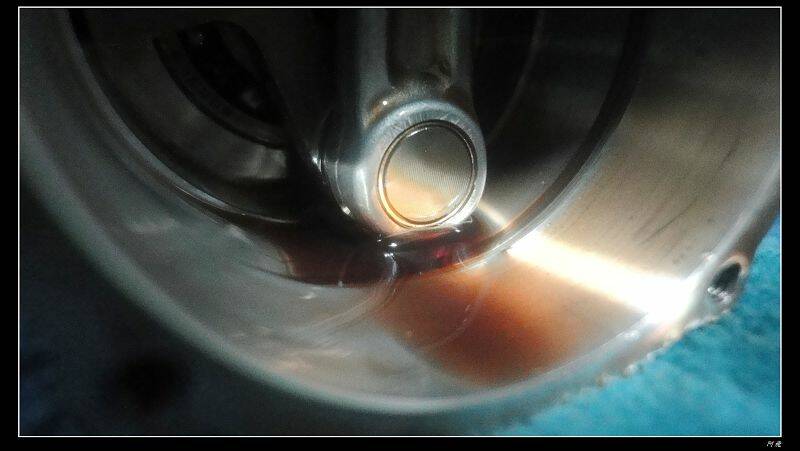

 樓主| 發表於 2011年2月20日 11:51 PM | 顯示全部樓層
原帖由 kitchend 於 2011年2月16日 11:10 PM 發表
模型用四行程引擎不同於汽機車四行程引擎,汽机車引擎有循環机油潤滑,故用銅套既可,他有加工組裝容易的優點
。模型用引擎為了要輕,幾乎都是用預混机油燃料來潤滑,二行程還好,油汽都經過曲軸箱,活動部份都有得到潤滑,四行程就 ...
kitchend大
小弟為了解除您的擔憂
特別將後蓋拆除讓您看看
解除您對Saito使用銅套的疑慮
以下是使用K2機油的狀態
這樣的潤滑油不知道是否足夠潤滑?
可以在靠近一點看看
阿飛掛保證這絕對不是將機油直接到曲軸箱!!
這些是經過燃燒過後的廢油!!!
k2的油好不好
有人說好
有人說不好
眼見為憑!!
k2經過燃燒後的油絕對是足夠潤滑
[ 本帖最後由 阿飛. 於 2011年2月20日 11:56 PM 編輯 ]

發表於 2011年2月21日 08:16 PM | 顯示全部樓層
原帖由 阿飛. 於 2011年2月20日 11:51 PM 發表
kitchend大
小弟為了解除您的擔憂
特別將後蓋拆除讓您看看
解除您對Saito使用銅套的疑慮
以下是使用K2機油的狀態
這樣的潤滑油不知道是否足夠潤滑?
453472
可以在靠近一點看看
453473
阿飛掛保證這絕對不是將機 ...
飛大的研究精神,值得敬佩!K2机油真的不錯哦,經過高溫燃燒還不會變黑,貴是有道理的!
