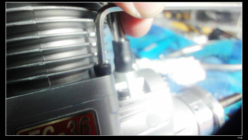

引擎組裝
內六角太長了!

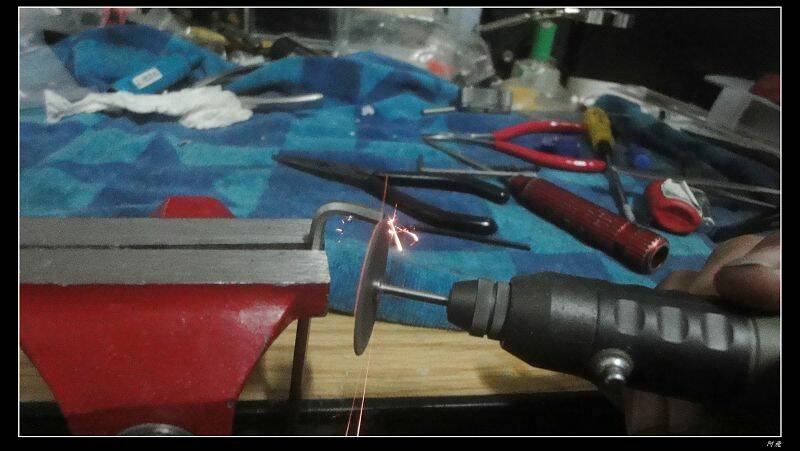

只好請出沙輪片伺候
切下去
這樣的長度高高好

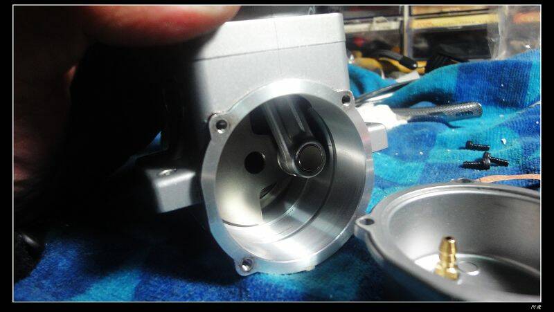

看看曲軸跟連桿亮金金

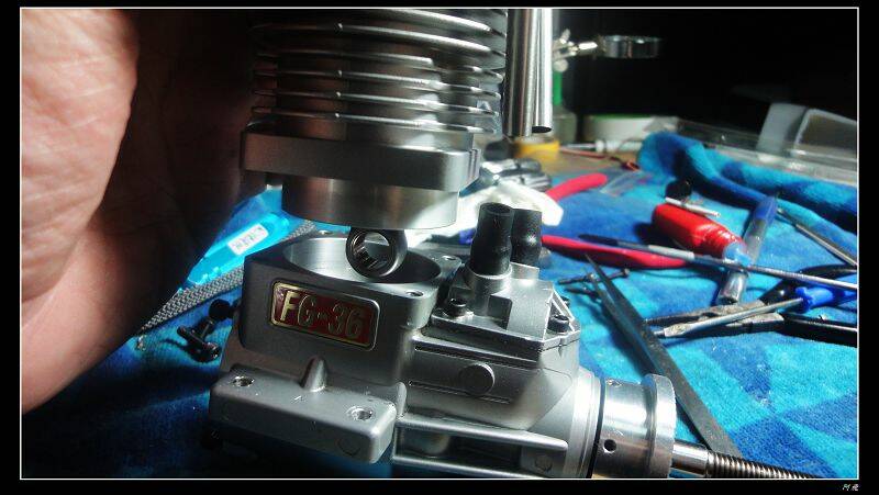

又是一顆新引擎
