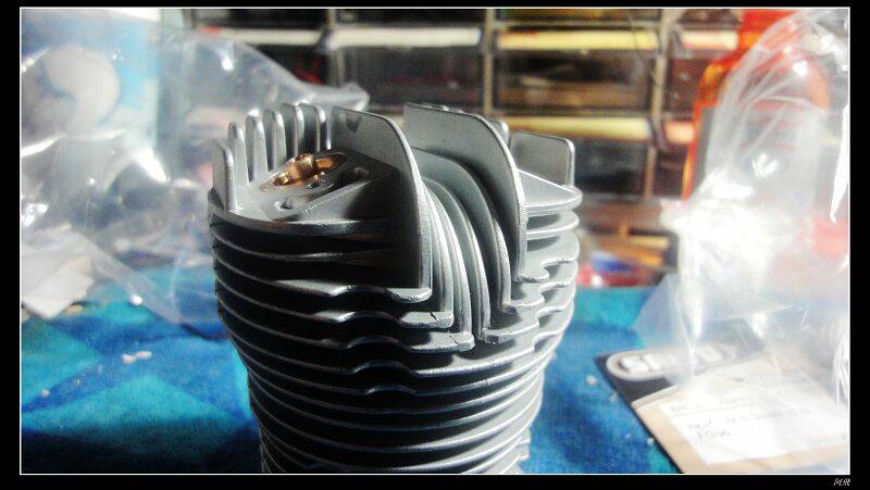

這次購入的殺肉零件
損壞的部份為汽缸、活塞及排氣閥桿
經評估後決定購入零件跟煥
(喜歡Saito的其中一項原因就是零件取得相當的容易!!爽)
以下圖片分享
fg 36汽缸

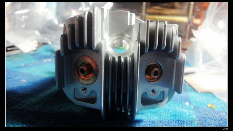

汽門閥桿的銅套!這部份潤滑相當的重要!

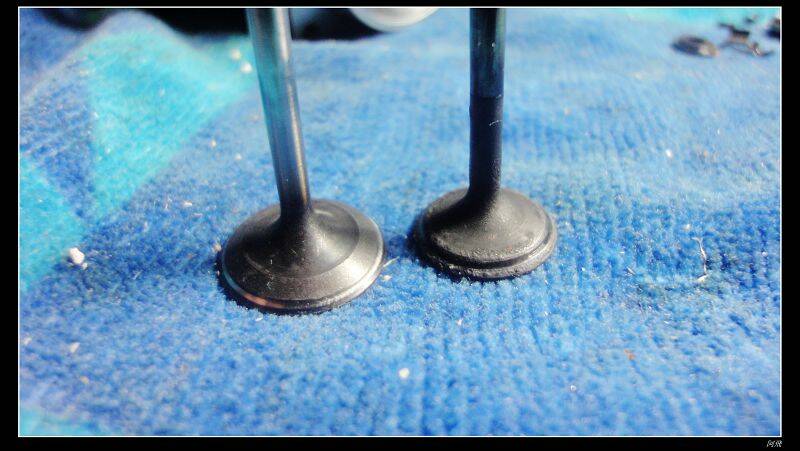

進排氣閥門,fg 36的進排氣有分大小!!進氣較大排氣較小
進排氣閥桿,一看就可分辨大小

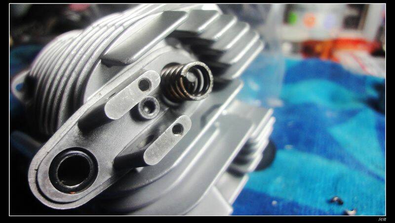

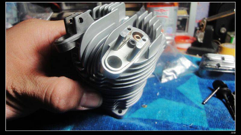

搖臂座,這兩各看起幾乎是一樣,但這個部分是有分別的,
主要是頂桿外管連接凸倫有前後之分,所以安裝時要注意。
上座
