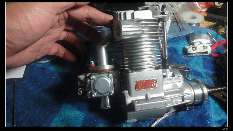

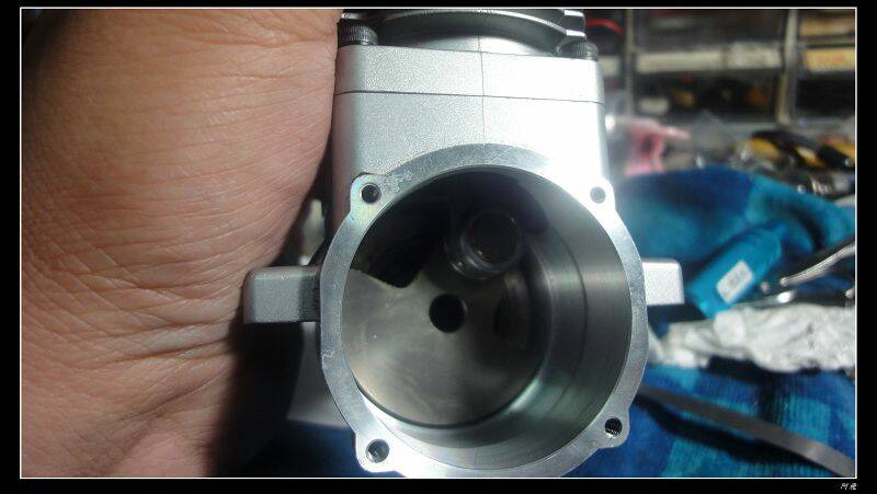

小吳哥你這個fg 36死的很冤妄啊!!!!!
前主人應該有去拆凸輪沒裝好!!!
因剛剛將汽缸跟曲軸箱組裝起來後
準備調整汽門發現這顆fg 36的凸輪軸的位置不對
上死點完全不對!!難怪引擎高溫掛掉!!!!
位置錯的相當離譜
凸輪經過調整後
看來今天引擎是裝不好了
明天在分享其他照片

引擎大概完成
接下來就是磨引擎了
其他照片明天再分享
